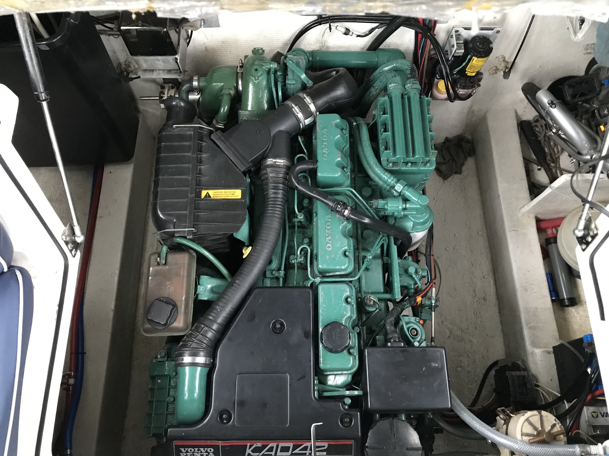

ThomasVikhog 146 Postad 6 Februari , 2022 (redigerade) Kul med feedback Jonny! Är båten -92a så har väl KAD43 (tillverkades 1997-2005) eftermonterats? Ja, du har säkert rätt om att det är rätt motor till båten. GRATTIS! Är det så att du planar ut utan kompressorn, så hade även AD41 fungerat. Med de propparna du har. Jag antar att du har ett DPE drev med 1,78 i utväxling, vilket vore passande. Då har du nog B5 propeller eller liknande. Fördelen med KAD är att du kan ha större propeller och tack vare kompressorn plana ut. Jag kör min 9,2 meters-båt med B7 proppar, men utan kompressorn planar den inte. Båten toppar 38 knop och förbrukar i snitt 1,1 liter per sjömil - jag kör mest mellan 27-32 knop. Jag antar att du klarar denna förbrukning du med - vilket är lysande. Jag är jättenöjd med min KAD42P-A från 1995, som har 1500 timmar. Ny turbo i somras. Nytt knä, renoverad cirkulationspump, sjövattenpump och rem-spännare 2020. Håll koll på vattenläckage och kondens på motorblocket (på vintern) så att sumpen inte rostar för dig - där har jag fått lägga några timmar (jaga rost). Vad ska du göra med ditt drev, hur många timmar har utrustningen? Jag byter primäraxellager och kardanknutar i år - kanske även oljan i drevet (3 år sedan). Propeller_KAD42.pdf Redigerad 6 Februari , 2022 av ThomasVikhog Dela detta inlägg Länk till inlägg Dela på andra webbplatser
