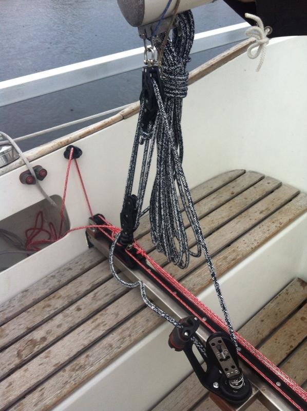

Larsakelarsson 32 Postad 27 Februari , 2018 Under mina 25 (+) år med olika H-båtar har jag aldrig behövt någon dirk. Inte heller har jag revat oavsett hur hårt det har blåst. Istället släpper man ner travaren i lä och låter storen fladdra lite om det behövs. När man tar ner seglet hamnar bommen lite snett ner på skarndäck. Våra Storsegel hade replik och fick tas ner genom luckan tills vi hann rulla och stuva undan. Bifogar en bild på skotbalksarrangemang för H-båt... Dela detta inlägg Länk till inlägg Dela på andra webbplatser
