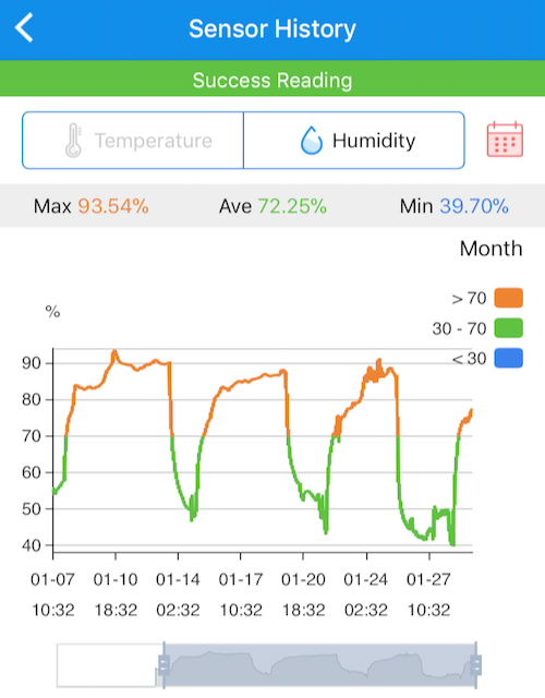

Jag tror det behövs lite värme. Kompisens fuktslukare salt/durkslag släpper heller inget vatten.
I bilden syns ganska tydligt var den elektriska avfuktaren varit inkopplad.

När det är fuktigt så har det varit runt 0°C. Vi kör avfuktare, värme och ozon under veckosluten, vid 0°C är risken för mögel väldigt liten. Ozonet gör det omöjligt för möglet att trivas.
Denna båten hade ingen behandling före januari. Avfuktaren drar ner luftfuktigheten effektivt men några timmar efter att den stoppas kommer fukten tillbaka. Det finns alltså fortfarande massor med fukt i skrov och inredning.
Nja det fortsätter ju faktiskt stiga hela veckan.
Men om du har det så här fuktigt måste ju en torrboll ha en väldigt liten möjlighet att hålla ner fuktigheten.
Tillägg: konstigt att rF inte varierar med dygnet. Med varierande temp, men samma mängd fukt i ruffluften, borde RF åka upp och ner.

Jag har tagit ut mätdata som .csv ska greja lite med det i Excel.
RH stiger ju också när temperaturen faller. Att RH inte går upp och ner beror nog på att temperaturen varit ganska jämn + en viss tröghet.
