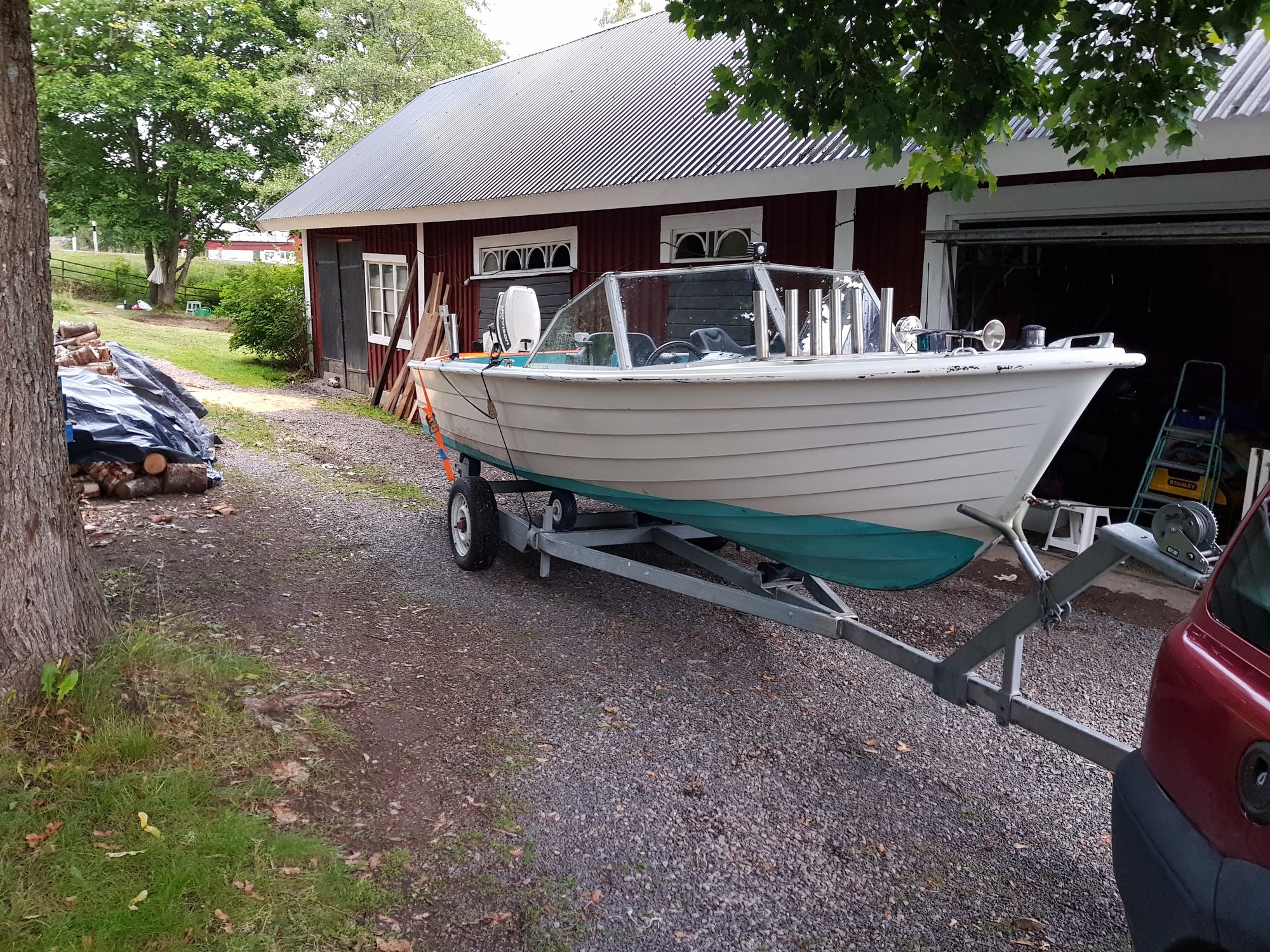

När jag kikar på bilderna, är det durk sv plyfa? Ser skumt ut med skarv bakom dina säten.
Och en bild från sidan är guld värt för att se om din motor sitter för lågt och i och med det tappar potentiell fart.

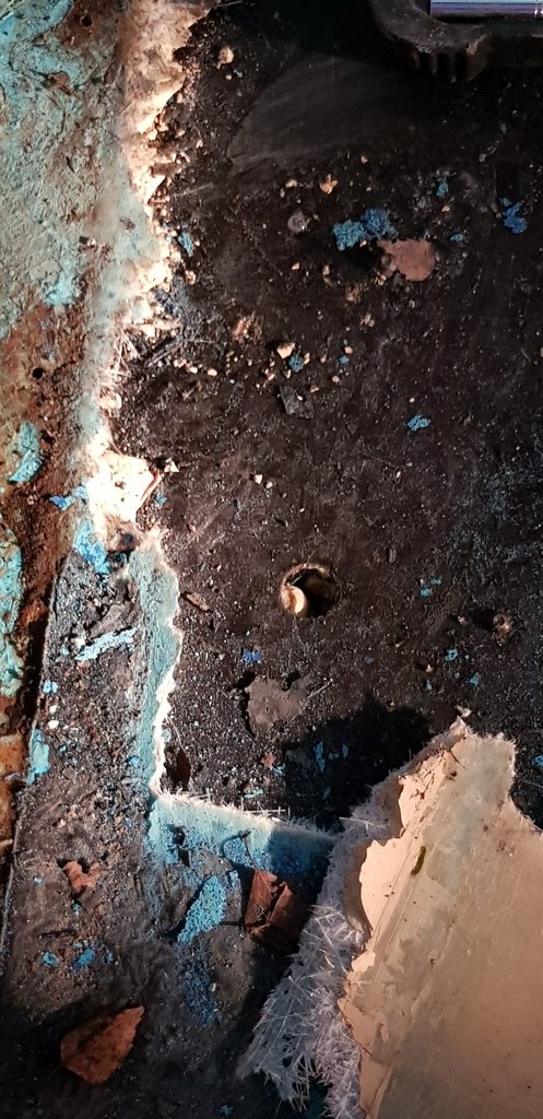

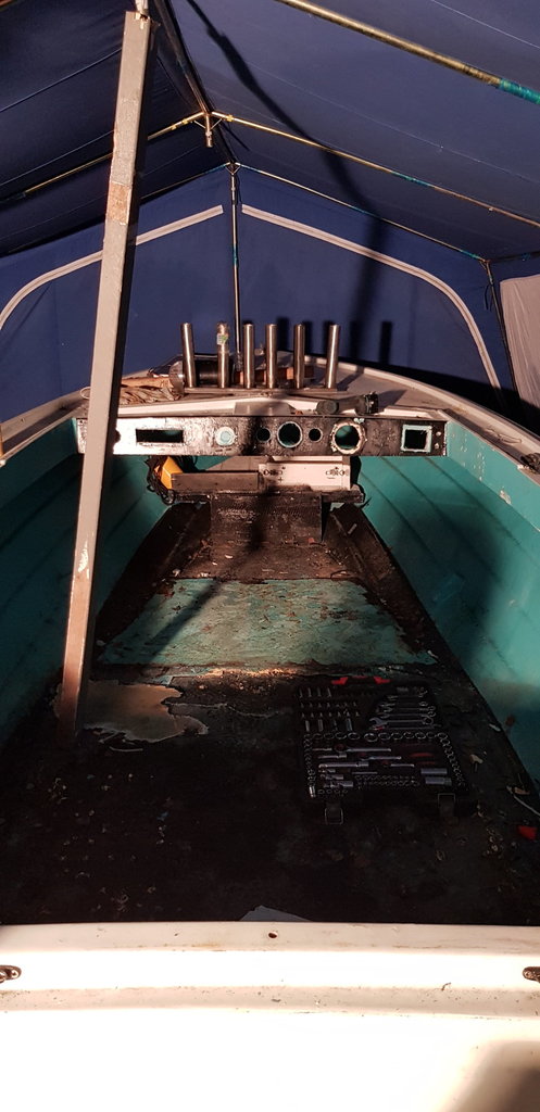

Sätena är på en stor plåt som i sin tur är på en marinplywood (som i sin tur är på orginalgolvet,tror jag iaf) sen är det oslipad marinplywood med glasfiber i resten av båten som förra ägaren gjorde. Han här även borrat hål i plywwoden för att få ner skum men har inte täppt igen hålen så det blir ännu ett golvbyte i en båt. Spännande ;)
Nej motorn sitter precis där den ska, den är fett noggrant inmätt! Jag har ingen bild från sidan med den motorn och den är avtagen nu.
Jag hoppas det är rätt iaf.. Jag var noga som fan när jag mätte in den. Nej där finns ingen pinne att reglera med, den är för stor för det. Därför ska jag sätta dit power trim!
Ser ut som du har lite vinterjobb:-)
fyllt med skum genom hål i plywood? Här kan jag nästan garantera att både plywood och skum dragit vatten och lagt på ansenligt med vikt.
Jag hade rivit ut allt och gjort om. Utan skum. Och så får du det som du vill ha det. Ganska enkelt jobb.
Ligger antikavitationsplattan i linje med kölen eller under/över?
 Ja allt ska ut, jag har gjort det förr så det går nog bra :) den ligger rätt exakt i linje, är det något så är det någon millimeter under. Jag ska försöka gå ut imorgon och hänga på den och fota!
