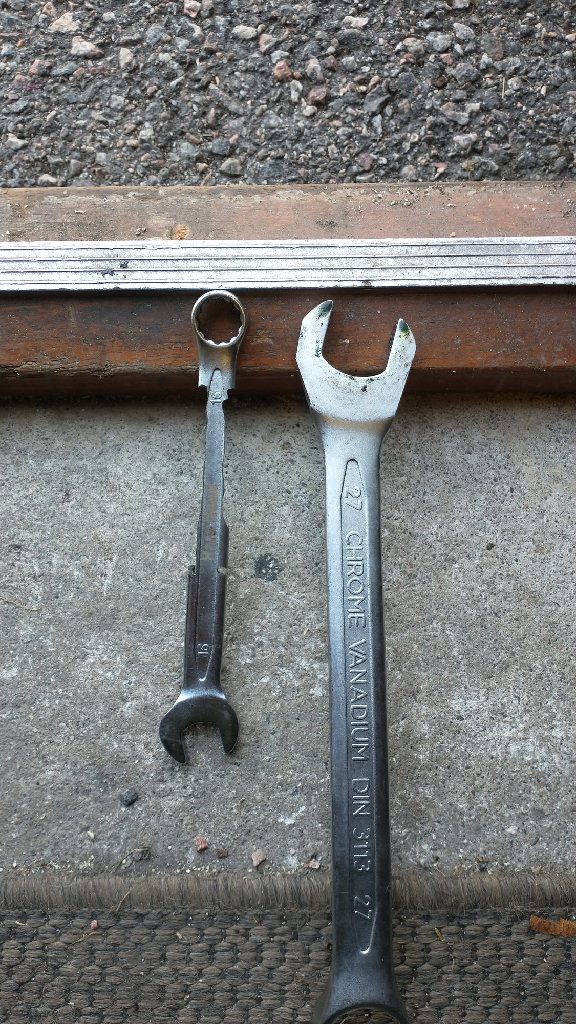

Nu gör jag denna operation. Någon som vet storlek på mutter/vilken blocknyckel ska man använda för nr 21 som håller styrtappen?
Kan kolla imorgon när jag kommer hem. Ska du ta den utifrån? Isåfall måste du modda blocknyckeln, jag köpte en billig från Jula och tog bort material på sidorna om den öppna delen.
8 timmar sedan skrev patrikflink:
Yes jag kör på ett kit köpt från Drevman.
Den stora muttern behöver alltså specialkapad blocknyckel? Kolla gärna dimensionen, min största, tror det var 22mm passade inte.
Tack!

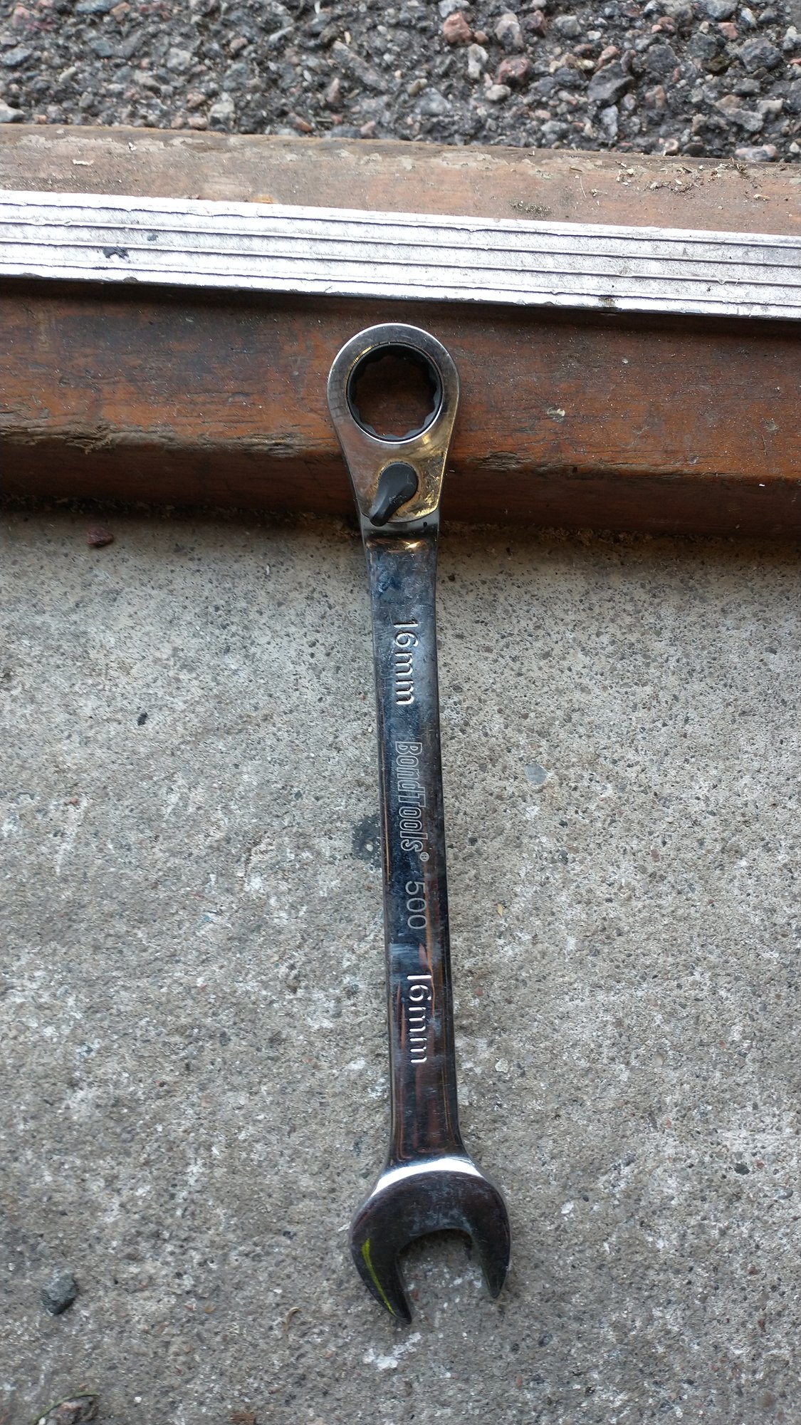

Här kommer bild och storlek. Observera att jag även moddade 16 ringnyckel för att få mera spelrum. 27 är det till styrtapp och 16 till styrarmen. Finns färdiga att köpa, men mycket dyrare än dessa. Använde även 16 ringnyckel med spärr, underlättar mycket.
Lycka till.
