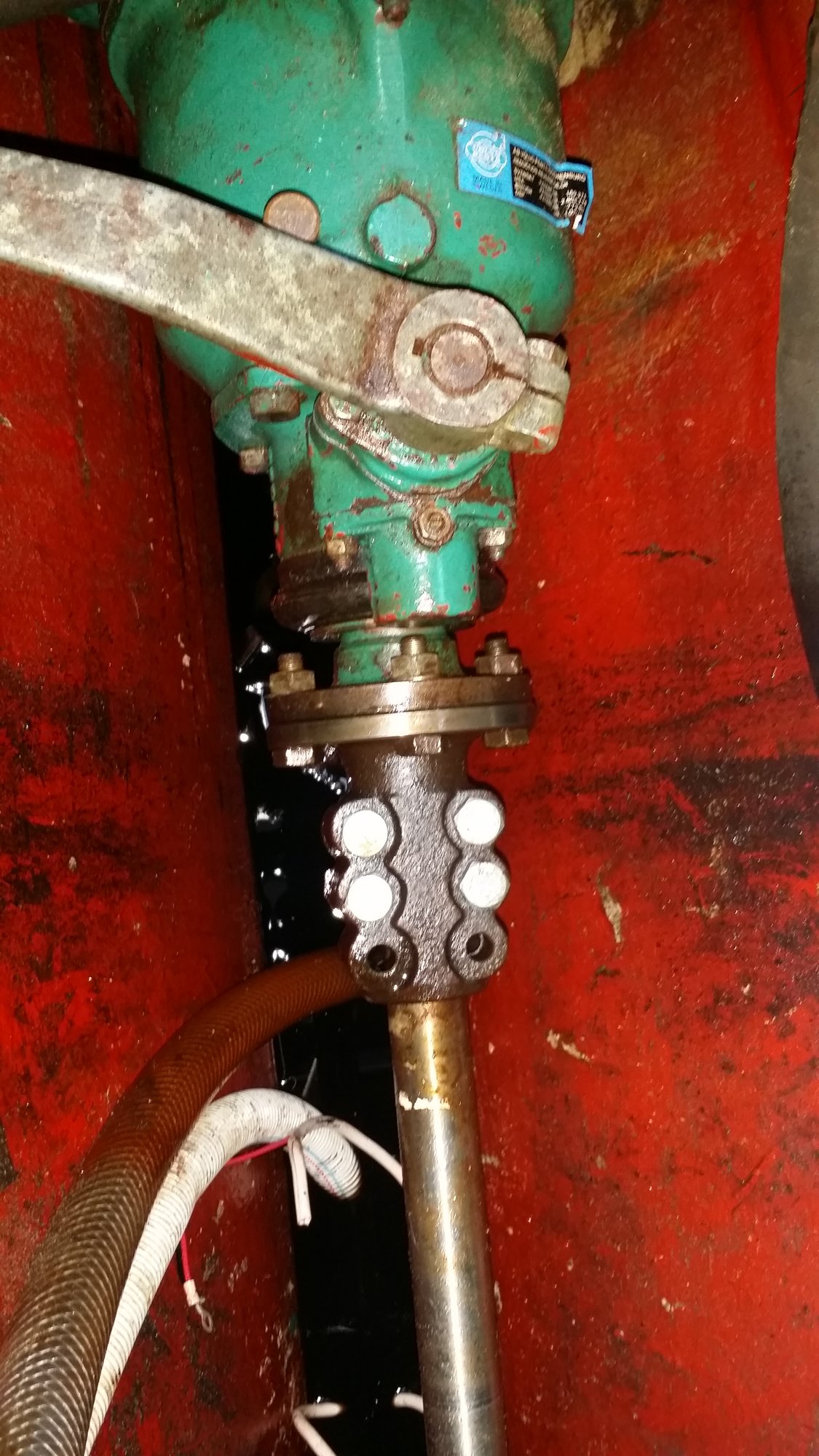

Dannebo 0 Postad 20 September , 2017 32 minuter sedan, Pentax säger: Tack No_jah, du han före när jag försökte ladda upp en bild, vilket misslyckades, hoppas TS förstår. @ Dannebo, bra att du har två spakar. Jag är mest nyfiken om propelleraxeln rör sig axiellt bakåt när du lägger i backen. Skall kolla detta på Torsdag. Nu sitter det en grunka på axeln. Skall försöka skapa en bild. Från medbringaren ut från backslaget sitter en annan medbringaren. På den sitter två klykor som greppar runt axeln akter ut. Kan det vara så att den har glidit framåt på axeln så därför den inte tar? Har försökt att bifoga bild på det hela men misslyckades. Dela detta inlägg Länk till inlägg Dela på andra webbplatser

Dannebo 0 Postad 21 September , 2017 På Wednesday, September 20, 2017 på 14:06, Pentax säger: Tack No_jah, du han före när jag försökte ladda upp en bild, vilket misslyckades, hoppas TS förstår. @ Dannebo, bra att du har två spakar. Jag är mest nyfiken om propelleraxeln rör sig axiellt bakåt när du lägger i backen. Så här ser det ut. Axeln rör sig inte när jag växlar. Framåt snurrar axeln bra och driver framåt. Men bakåt händer ingenting. Dela detta inlägg Länk till inlägg Dela på andra webbplatser
Dannebo 0 Postad 21 September , 2017 Prövat att snurra på axeln för hand nu. Lägger jag in framåt, helt omöjligt. Direkt till neutral åxo omöjligt. Bakåt axen går fritt igen. Bakåt mycket längre gång på armen och ingen distinkt känsla att backen går i sitt läge. Kanske blir att byta bakslag iallafall😢 Dela detta inlägg Länk till inlägg Dela på andra webbplatser

Dannebo 0 Postad 20 November , 2017 Tack. Jo, i medbringaren ut från backslaget sitter en centrumbullt. Denna hade skruvat ut sig och detta såg jag först när jag plockade loss axeln. Så nu blir det locktite och låsbricka. Hängslen och livrem så att säga. Dela detta inlägg Länk till inlägg Dela på andra webbplatser
