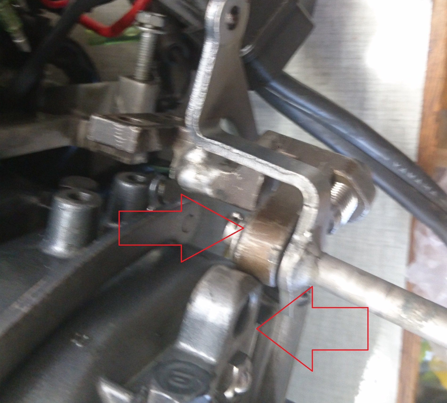

Håller på att sätta ihop en Yamaha F50. Två motorer skall bli en.
Det verkar som om växellänkagen skiljer sig lite åt.
Blocket har en "ögla" på sig som är fast, men även plats för att skruva dit en lös ögla.
Delarna passar inte ihop, se pilar.
Mitt växelhus växlas genom att man roterar växelaxeln.
Kan jag kapa bort "öglan" på blocket? Har fått för mig att det finns olika versioner och mina inte är kompatibla.
Någon som har ett foto på dessa olika lösningar?
Boats.net har fina sprängskisser. Vad är det för årsmodell, modellkod och serienummer på de motorer du försöker para ihop..?
