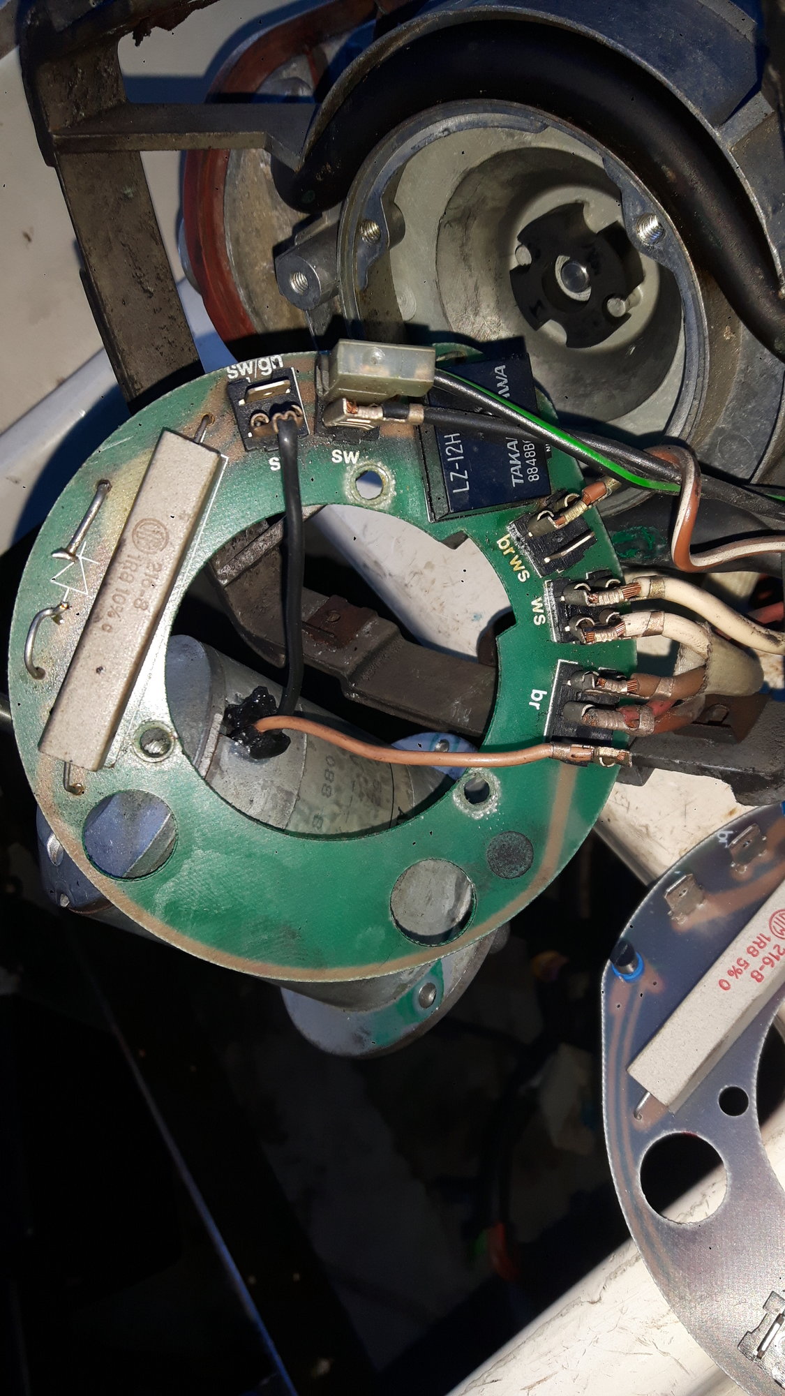

Ja... trots att jag inte fattar.. får jag försöka mej på att leta vilka portar ut från styrenheten som påverkas av termostaten.. eller åtminståne försöka se om kablar går till styrdosan eller direkt till värmaren. Det borde gå att se på kopplingschemat som finns med.
Annars... en planar 1-4kw kostar bara några tusingar. Har som jag såg fått bra kritik åxå. Finns förberett för modem för fjärrstart åxå.
Aaa.. jag har åxå uteslutit att allt i värmaren hör till det 24v system det är märkt med.
Få se, när jag tatt isär, om kretskortet är 24v.. om det går att härleda.
Hmmm va så svårt att hitta denhär tråden så jag kunde hitta artikeln, kretskortet, som jag tänkt köpa när jag kolla vilket det är i värmaren, så jag beställde ett. Gick på dryga tusenlappen... bara 3000till så skulle jag ha en ny komlpett planar..
Hoppas det funkar.

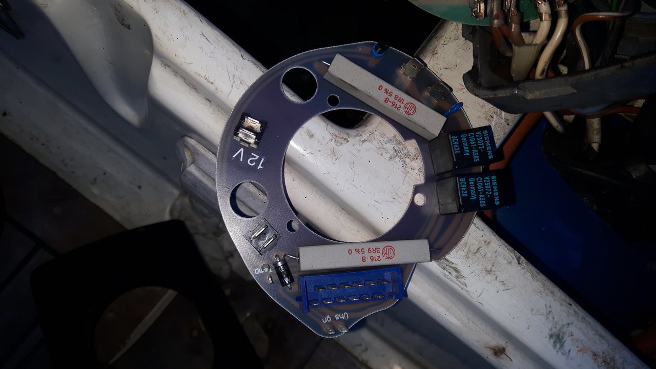

Hmmmmm.. hade beställt kretskort, inte helt gratis.. som en halv planarvärmare.. tog loss det gamla kortet och konstaterade att en diod plus lite andra pryttlar ramlat loss från det gamla.. den nya stämmer inte alls.. å jag pallar inte/hinner inte mer.. så beställer ny.. blir nog planar med borstlösa motorer.. ser inte eller så marknadsförs det inte att dom andra har det..
Så fungerande värmare, om man sätter dit rätt kretskort och nytt kretskort.. till den som behöver.. finns för avhämtning.. gratis

Shit... sonen hittade kort som ser ut som mitt.. det är 24V..
Frågan är... kan jag låta bli det testet innan jag ger upp.  Den kommer ju inte funka 100% med dét kortet eftersom jag har 12v åinget annat än 230V...
H...ete.. hade i stort sett beställt en planar 44.. orkar egentligen inte men vill ju inte få stryk..
13 timmar sedan, Caribic410 säger:
Går utmärkt att köra med en omvandlare 12/24V. Typ 100-200 spänn.
Jag fixade en 24V värmare. Tändningen sköttes med ett relä på moderkakan. Vi lät det styra en separat omvandlare för tändningen. Tanken var att skippa den omvandlare och sätta dit ett 12V gödstift.
Går troligen inte med moderna värmare där glödstiftet styrs av elektroniken. Å andra sidan är omvandlarna billigare numera.
