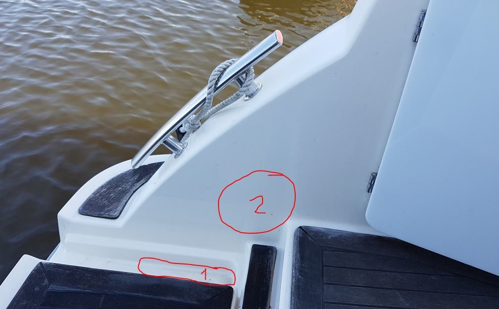

soderper 3 Postad 28 Augusti , 2017 (redigerade) Jag har nyligen köpt en Aquador 22 C och funderar på att montera ankarspel på denna. Jag har försökt få kontakt med Flipper Marin för att få tips om vad som passar, men de verkar inte vilja svara på mail... Jag har också varit i kontakt med lokala marinor men inte fått något bra förslag. Det är uppenbart förberett för montage på vänster bak, men jag vet inte vilket fabrikat som är mest lämpat. Troligen är det Engbo MIDI (som är det dyraste jag hittat...) Tips och råd mottages tacksamt, och väldigt gärna bilder om någon har eller har sett en 22C med ankarspel så man kan se montaget samt hur ankarrullen bör sitta. Bifogar 2 st bilder från min båt. Redigerad 28 Augusti , 2017 av soderper Dela detta inlägg Länk till inlägg Dela på andra webbplatser

soderper 3 Postad 28 Augusti , 2017 (redigerade) 2 minutes ago, Kane said: På Flipper Marins båt till salu nu sitter det på höger sida bak, http://www.flippermarin.se/produkt/aquador-22-c-2016-demobat/ Jo, den har jag kollat på. Men min båt har badstege höger bak, samt även länspumpen sitter där. Kanske skulle sagt att min 22C är från 2011 så troligen har de gjort om något under åren... Den Flipper säljer är en demobåt från 2016. Redigerad 28 Augusti , 2017 av soderper Dela detta inlägg Länk till inlägg Dela på andra webbplatser

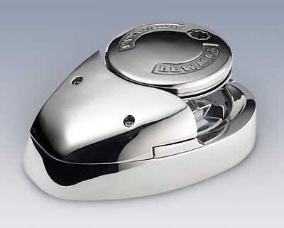

Georg_Ohm 5 003 Postad 28 Augusti , 2017 Missuppfattar jag dig rätt om jag tror att du vill ha ankarspelet på insidan av akterspegeln? Lewmar S900 (och S2000) ser ju väldigt gedigna (och dyra) ut, jag har dock ett Levmar ProFish på utsidan, visst det fungerar någorlunda som det är tänkt, men jag gillar ändå inte grundprincipen. Jag hade i många år ett Ancharomatic bandankarspel på insidan av akterspegeln på en mindre Nimbus, det ankarspelet gillade jag skapt. Nu har väl tillverkningen av dessa vandrat mellan olika firmor och utförandet har mer än en gång modifierats. Nackdelen med bandankarspel är ju att man i de flesta fall inte kan ha en kätting i slutet av bandet närmast ankaret, klart det går men då krävs det att ankarrvinschen monteras långt in i båten. Men dessa är tysta och smidiga, trasslar sig inte och inga linor som kan kalva ur "kablarerna" alltså ankarspelets hjul som på andra typer av vinschar. Engbo... ja det är ju många år sedan nu, utvecklingen har ju gått framåt, men svågern hade ett sådant på en snipa, det slutade alltid med att han fick ro ut sitt ankare efter tilläggning, då linan sällan matades ut vid ankarfällning. Men det kan ju bero på att ankarlinan kinkade sig i utrymmet under engbovinschen och slutade med allmänt trassel och ett ankare som hängde 50 cm under vattenytan bakom båten. Troligvis beroende det mer på installationen än på fabrikatet. Men det måste man ta i beaktande att linan kan matas ut ordentligt vid fällning. Och då är ju bandankarspelen överlägsna i min mening, då dessa fungerar som en multiplikatorrulle till sportfiske (fast mycket större) och matar ut bandet på ett annat sätt med en spridare som fördelar bandet jämt på rullen, så att trassel inte uppstår. Ja, några tankar, hoppas det hjälpt dig! Dela detta inlägg Länk till inlägg Dela på andra webbplatser

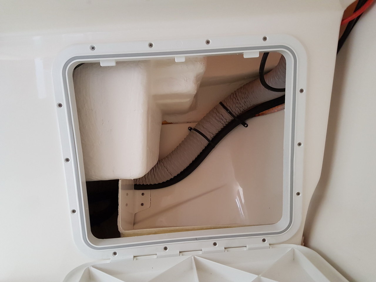

soderper 3 Postad 28 Augusti , 2017 Tack for input. Då båten har utombordare finns ju ingen traditionell akterspegel. Det finns två möjligheter som jag ser det (ref. till bif. bilder) 1. Horisontellt bredvid ankar/tamp-låda. Detta ger dock bara ca 250 mm fallhöjd för linan vilket jag är rädd blir för lite... Risk för trassel. 2. Insida/sida akter ("vinkelrätt mot båten"), med en brytrulle/svanhals som styr linan. Detta ger ca 400 mm fallhöjd för linan vilket känns bättre... Jag tror som sagt Engbo Midi funkar för båda ovanstående montage. Bandankarspel jag tittat på är ännu dyrare än Engbo, i alla fall de jag hittat. Dela detta inlägg Länk till inlägg Dela på andra webbplatser

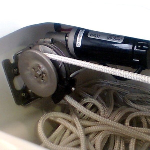

soderper 3 Postad 29 Augusti , 2017 Har funderat vidare och gjort en ny skiss, med Engbo MIDI och deras svirvlande svanhalsgenomföring borde detta vara en bra lösning. Det ger mig även ca 400 mm fallhöjd för linan i centrum av "boxen". Skulle kanske gå att lösa med andra fabrikat också, men de blir lite för stora (lite trång på insidan...) Dela detta inlägg Länk till inlägg Dela på andra webbplatser
Georg_Ohm 5 003 Postad 29 Augusti , 2017 1 timme sedan, soderper säger: Har funderat vidare och gjort en ny skiss, med Engbo MIDI och deras svirvlande svanhalsgenomföring borde detta vara en bra lösning. Det ger mig även ca 400 mm fallhöjd för linan i centrum av "boxen". Skulle kanske gå att lösa med andra fabrikat också, men de blir lite för stora (lite trång på insidan...) Ok, men tänk nu noga, mät upp ordentligt flera gånger! Det är ju bra om du kan ha en plastback på insidan där ankarlinan landar. Ankarlinor är icke överraskande blöta när de tas in, innehåller alger och plankton och kanske annat som luktar illa.... Ytterligare en anledning till att ha det på utsidan... Mitt band till bandankarspelet luktade inte gott, ändå ströks det av över en kant innan det lindades upp på rullen, Men det luktade inte alls gott under durken, bakom akterspegeln där. Bra om plastbacken som linan lande i kan ha en dränering, och bra om utrymmet där ankarlinan förvaras är ventilerad, ut i det fria, inte in i båten! Klart att det blir en väldigt snygg och dold installation såsom du tänkt, jag kanske är alltför pessimistisk i mitt tyckande, men som jag tidigare skrivit fått trassel nyligen i den egna båten och megatrasselstrul på svågerns snipa, och jag är väl präglad av detta. Lade nyligen till i naturhamn, lätt sidovind, båten drev iväg, skulle in till land mellan en segelbåt och ett grund, tredje försöket då matades ankarlinan bara ut en kort bit, kätting samt kanske tio meter lina, pga an kink. Fjärde försöket fick jag ut tillräckligt mycket lina för att få ankarfäste och kunna komma in till land. Något irriterande. Några dagar senare i en gästhamn med fasta akterförtöjningar, togs hela ankarlinan iland och lades ut på bryggan och vreds så att kinkarna försvann, blev mycket bättre, men inte bra. Jo jag har en svirvel mellan ankaret och kättingen. Nu ställer jag frågan i en annnan tråd om vad för ankarlina jag skall köpa till nästa säsong, treslagen, flätat eller flätad och blyad? Något du också bör tänka på, vilken sorts lina? Dela detta inlägg Länk till inlägg Dela på andra webbplatser

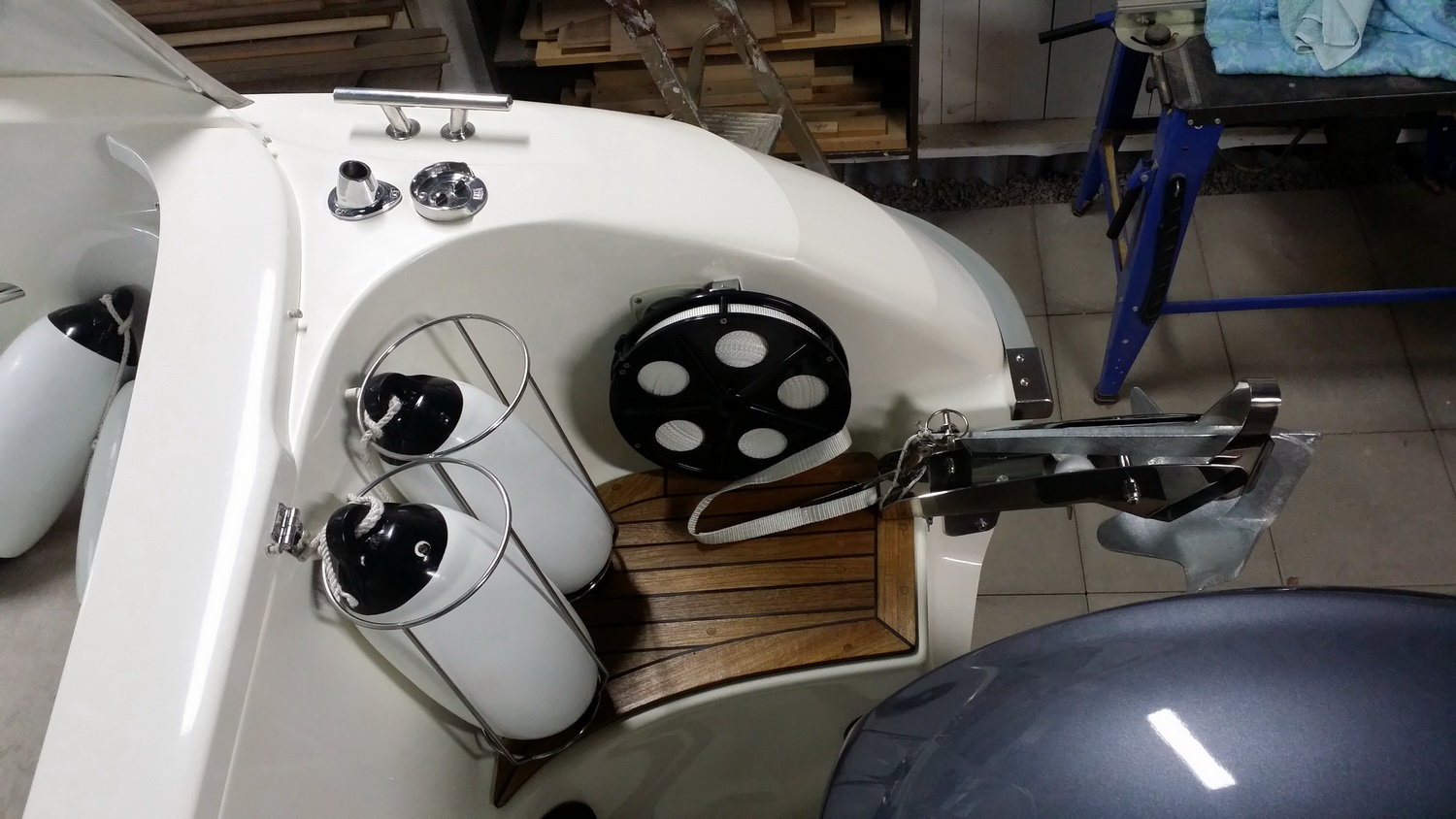

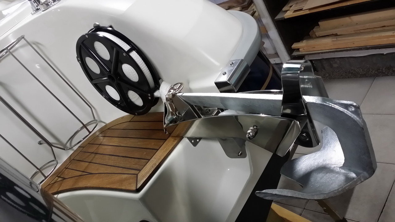

Kane 980 Postad 30 Augusti , 2017 Verkar ju onekligen smidigt med ankarfällare, http://www.ankraprodukter.se/ Dela detta inlägg Länk till inlägg Dela på andra webbplatser
soderper 3 Postad 30 Augusti , 2017 34 minutes ago, Kane said: Verkar ju onekligen smidigt med ankarfällare, http://www.ankraprodukter.se/ Denna har jag sneglat på tidigare. Verkar vara en bra kompromiss till det jag söker. Ska se om det skulle gå att montera. Bekvämt med ett färdigt "kit" för att slippa göra egen konstruktion. Dela detta inlägg Länk till inlägg Dela på andra webbplatser

jakobmagnusson2 0 Postad 16 November , 2020 Hej! @soderper: Hur funkade din "fattigmans" ankarfällare på din Yamarin 59DC (se bild)? Jag tänker framförallt på att få upp ankaret, blir det inte begränsande att dra linan genom en fast punkt? Tacksam för svar, Jakob Magnusson Dela detta inlägg Länk till inlägg Dela på andra webbplatser
