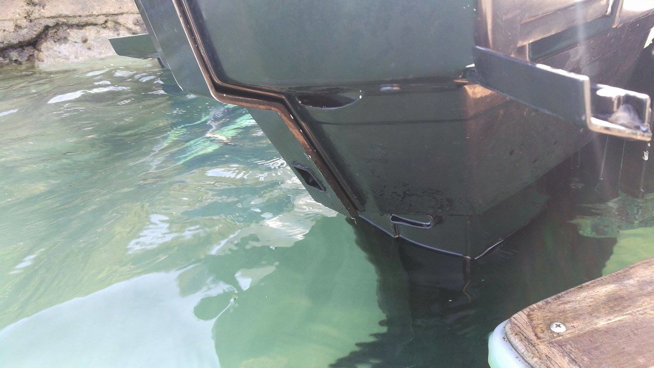

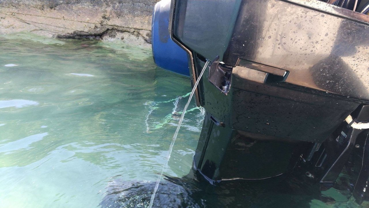

Det står en tunn stråle ut ur bakkant på motorn på styrbords sida men jag har läst att det även ska komma mer när poppit valven öppnar på högre varv vilket jag inte kan se att det sker. Hur vet jag om den funkar? Var ska den då skicka ut det extra vattnet, ska den göra det genom det fyrkantiga hålet bakom motorn?

Jag testar att bifoga bilder på den lilla strålen och det fyrkantiga hålet där det inte kommer något vatten ur.
Skvallerstrålen, som du ser, är bara för att man visuellt ska kunna bekräfta att kylvattnet cirkulerar. Majoriteten av kylvattnet kommer ut på annat håll, under vattnet.
Gissar, men vet inte, att det fyrkantiga hålet är ett lågtrycksavgasrör, när avgastrycket inte orkar tränga ut genom avgasröret under vattenytan.
raol förklaring av var vattnet tar vägen och funktionen för det lilla fyrkantiga hålet stämmer bra.
Huvuddelen av kylvattnet dumpas på insidan av riggröret, kyler avgaserna och lämnar motorn tillsammans med avgaserna genom propellern.
Skvallerstrålen på dessa Merc V6 är kopplad till termostaterna och kommer därför först då motorn är varm.

Jag har kokat termostaterna och dessa verkar öppna vid hyfsat rätt temperatur. Det går att hålla ett finger en halv till en sekund i skvallerstrålen, gissar 70-80 grader när tempmätaren börjar gå upp emot rött. Min teori är dåligt vattenflöde eller missvisande tempmätare. Ska försöka ragga tag på en multimeter, har ganska begränsade resurser nu. Är på ett hotellrum i Grekland och kokar termostater :D

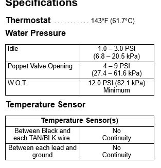

Manualen nedan är taget från gäller 1992-2000 ÅM, men sannolikt även för din motor.

Vad bra att få ohm värdena på tempsensorn. Tackar! Jag ska kolla detta.

Det finns två typer av tempgivare, en för EFI, vilket du inte har (135 EFI finns inte, bara 150 och uppåt) och en för instrument, som brukar sitta monterad som standard från fabrik. Inget tillbehör alltså. Instrumentgivaren har bara EN beige ledning som skall mätas mot jord. Manualen är inte tydlig med vilken typ av givare diagrammet avser, så man kan anta att det gäller båda typerna.
