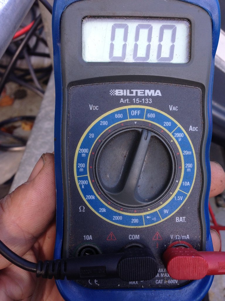

är ju inte helt hundra på hur man mäter AC V med denna multimeter men jag prövade med
samma inställning som bilden visar ikväll då gick den upp stadigt och stannade på 100 någonting
samt 35 .... har inte känslan av att det var lika stabilt förra gången
Så jag prövade starta och den startade snällt och går som en klocka
så nu tänker jag pröva att starta tills den inte startar längre och göra om samma mätning
visar det sig sedan att den hoppar fram och tillbaka i volten borde det vara glapp någonstans
i statorn eller jorden till den ...... eller?
Inställningen var korrekt. Du skulle ha kunnat välja V AC 200 också, men det tillför ingen ytterligare information. Vid den tidpunkt du mätt bedömer jag att statorn funkat normalt.
Jag skulle nog våga mig på att koppla in instrumentet mellan brun och röd och mäta med VAC 600 området under drift, dvs med röd och brun inkopplade till CDI:n. Då bör du direkt kunna se ev. förändrade mätvärden när motorn inte startar. Undvik att varva motorn och tänk på att spänningen är livsfarlig. Var noga med att inte kortsluta mellan ledare eller till jord. Gör du det riskerar spolen brinna av.
