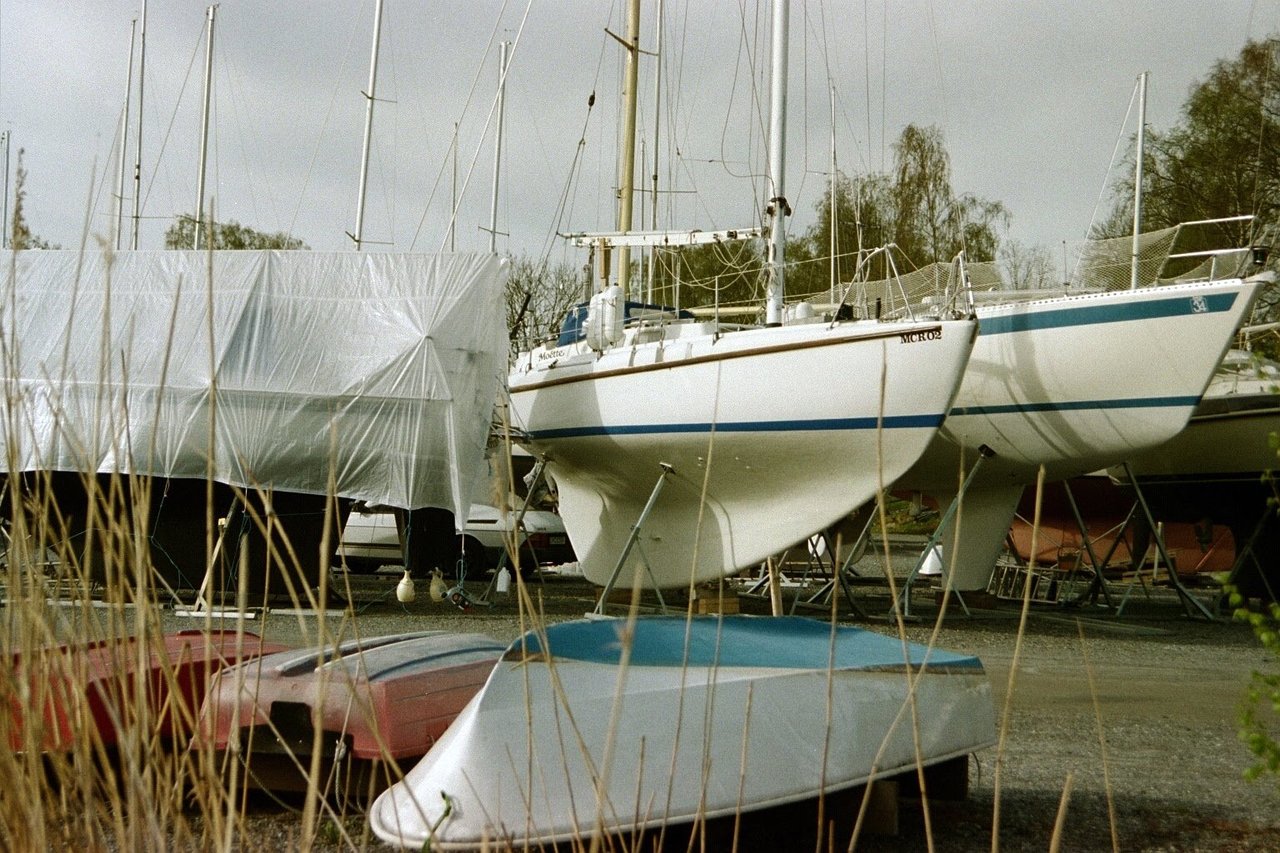

Min L32 den dan jag köpte henne (ovan) och två år senare
