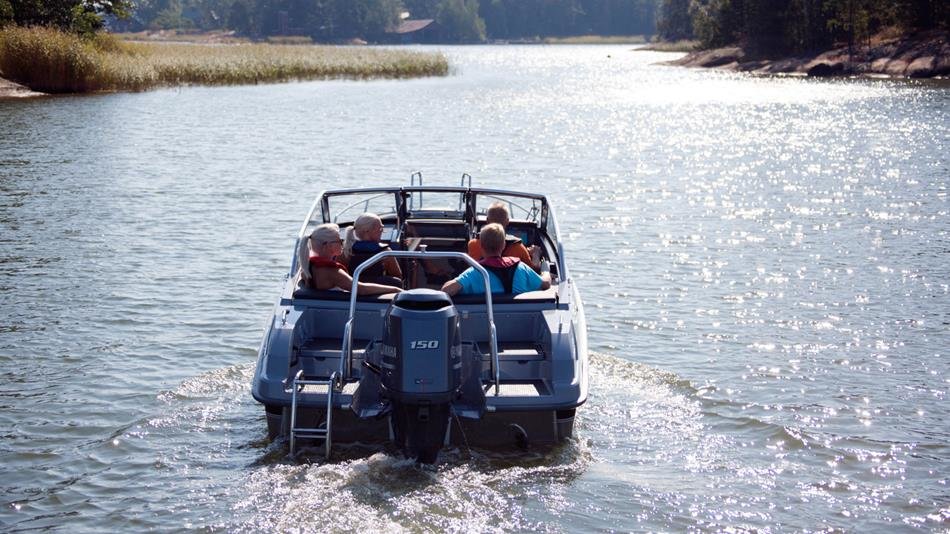

Inte min båt på bilden.. Men för att ge er en uppfattning.. vill allt så ha ett fäste för snöre precis bakom motorn. Antingen en pylon rakt upp dom förklarat eller ett upp onervänt U med stålplatta där nere bakom motorn.. samt fäste i båtens kaross i "motorrummet".

Jo så jag mena fast hemma bygge..  fast i motorbrunnen på min finnsport.  Alltså på den bilden här verkar den ju fäst med lite bultar/skruvar på 4 ställen som inte är mer än max 10 cm i diameter... räcker det?
Förstår de hänger på vad de är fästa i.. därför min idé om stålplatta under för att fördela krafterna.
Jag har inte riktigt koll på hur hållbart glashuset är.. Men med tanke på att man kan gå på dr så kan de ju inte vara jätteklent... Och om man sen också fördelar kraften med en stålplatta på undersidan.....
