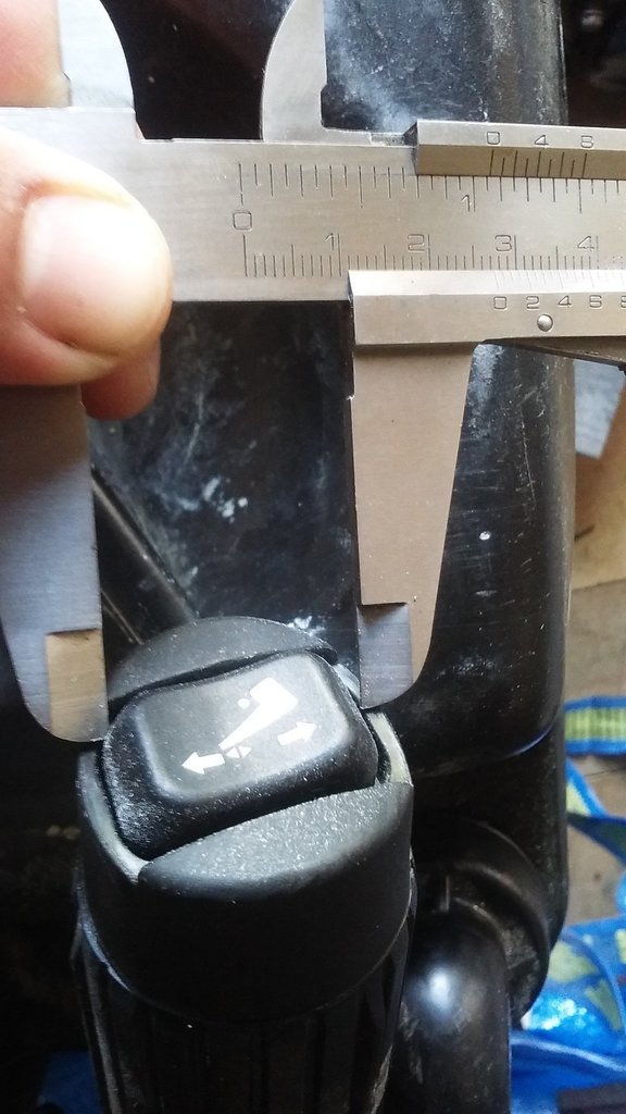

Valand 1 Postad 2 Augusti , 2017 Bild på den befintliga knappen. Kring 28 mm hög och 15 bred. Ska försöka hitta någon att göra en förlängning av rorkulten på den ena av våra 60 hk, och vill ha tilt/trim knappen som original-utförandet. Dessutom skulle jag vilja en likadan knapp för motorhiss/jack-platen bredvid tilt/trim knappen, så därför så små knappar som möjligt eller om det mot förmodan skulle finnas färdiga parallell-knappar med önskade funktioner skulle det vara det allra bästa! Dela detta inlägg Länk till inlägg Dela på andra webbplatser

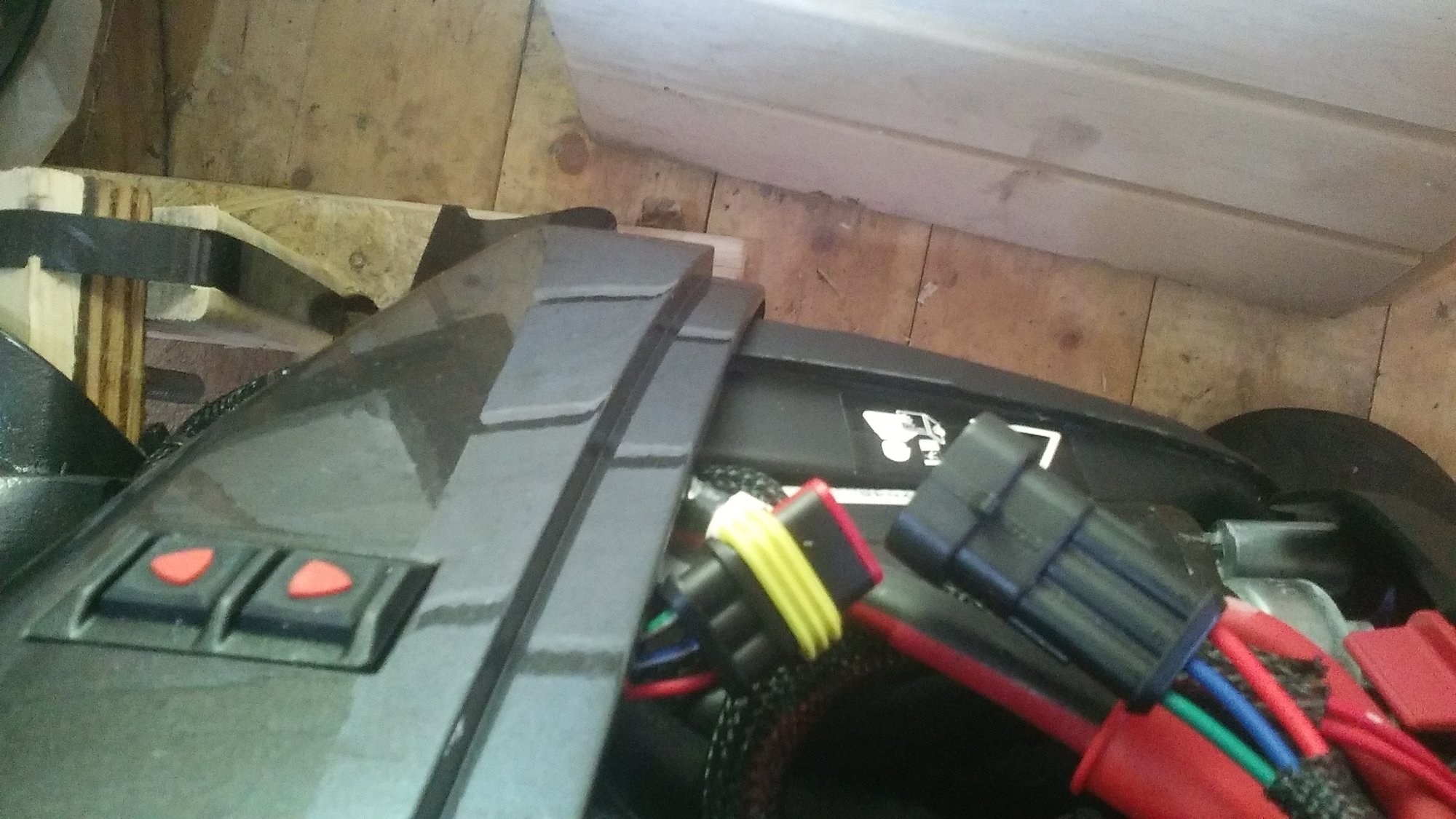

Valand 1 Postad 4 Augusti , 2017 Ok, det verkar finnas en uppsjö av strömbrytare, tror det blir denna https://www.watski.se/Vattentata-switchar-11bRm Nästa problem är att koppla den till tilt-funktionen. Den har 2 olika anslutningar, en vid huvsidan och den andra kontakten är i rorkulten. Enklast är väl kontakten i rorkulten? Bifogar bild på den, är väl 3-polig DT kontakt(3 kablar) om jag inte har fel? Finns det någon som kan sälja en komplett kontakt färdig kopplad till en strömbrytare? Tredje bilden är på kontakten vid huvsidan. Fjärde bilden är hur en amerikan löst liknande problem, där har han stulit knappen från huvsidan. Tacksam för hjälp! Dela detta inlägg Länk till inlägg Dela på andra webbplatser
