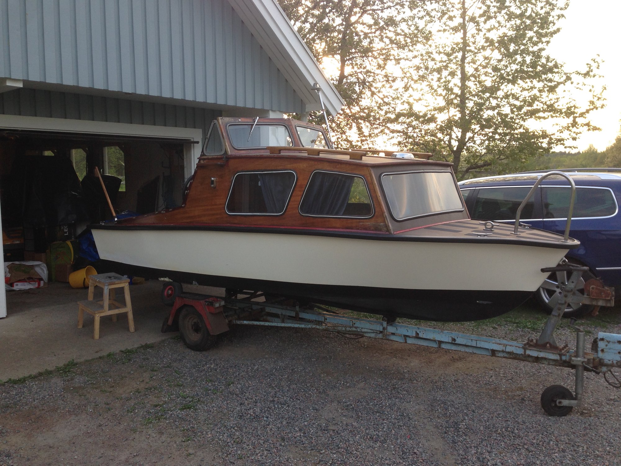

Är det nån som vet vad detta är för en båt. Är ny på båtar så jag har inte mycket koll. Tacksam för svar
Det finns ofta en tungt vägande nackdel med hembyggda båtar: I de allra flesta fall har båtbyggaren planerat att det skall gå att bygga båt mycket billigare än att köpa en. Pengar har blivit sparade under byggtiden och då båten utrustats, och budgetpress är definitivt inget att rekommendera i bygskedet.
Ofta är också de hembyggda båtarna designade av byggaren, med följden att de ibland ser oproportioneliga ut. Detta är nu i viss mån en smaksak. Ett amatördesignat skrov är en helt annan sak, det skulle jag undvika att dra på mig, jag har erfarenhet av en helt feldesignad båt, och den erfarenheten kunde jag väl varit utan
Kan bara instämma övriga kommentarer och tillägga att stabiliteten ofta åsidosätts vid hemmabyggen.
Även fina gamla skrov har ibland fått en ambitiös och överdimensionerad överbyggnad som drastiskt höjt tyngdpunkten och gjort båten direkt farlig.
Svårt att säga här och det beror ju litet i vilka vatten båten är tänkt att användas men tycker nog spontant att den ser litet oproportionerlig ut och därigenom riskerar att vara rank.
Fast den har onekligen en massa charm...
Föreslår att du försöker hitta nån som är duktig på att bedöma hur den är byggd och en provtur så känner man väl hur den uppför sig.
Många kommersiellt byggda båtar saknar stabilitetsberäkningar, kravet kom ungefär samtidigt som CE kraven. Innan byggdes många "på känn".
