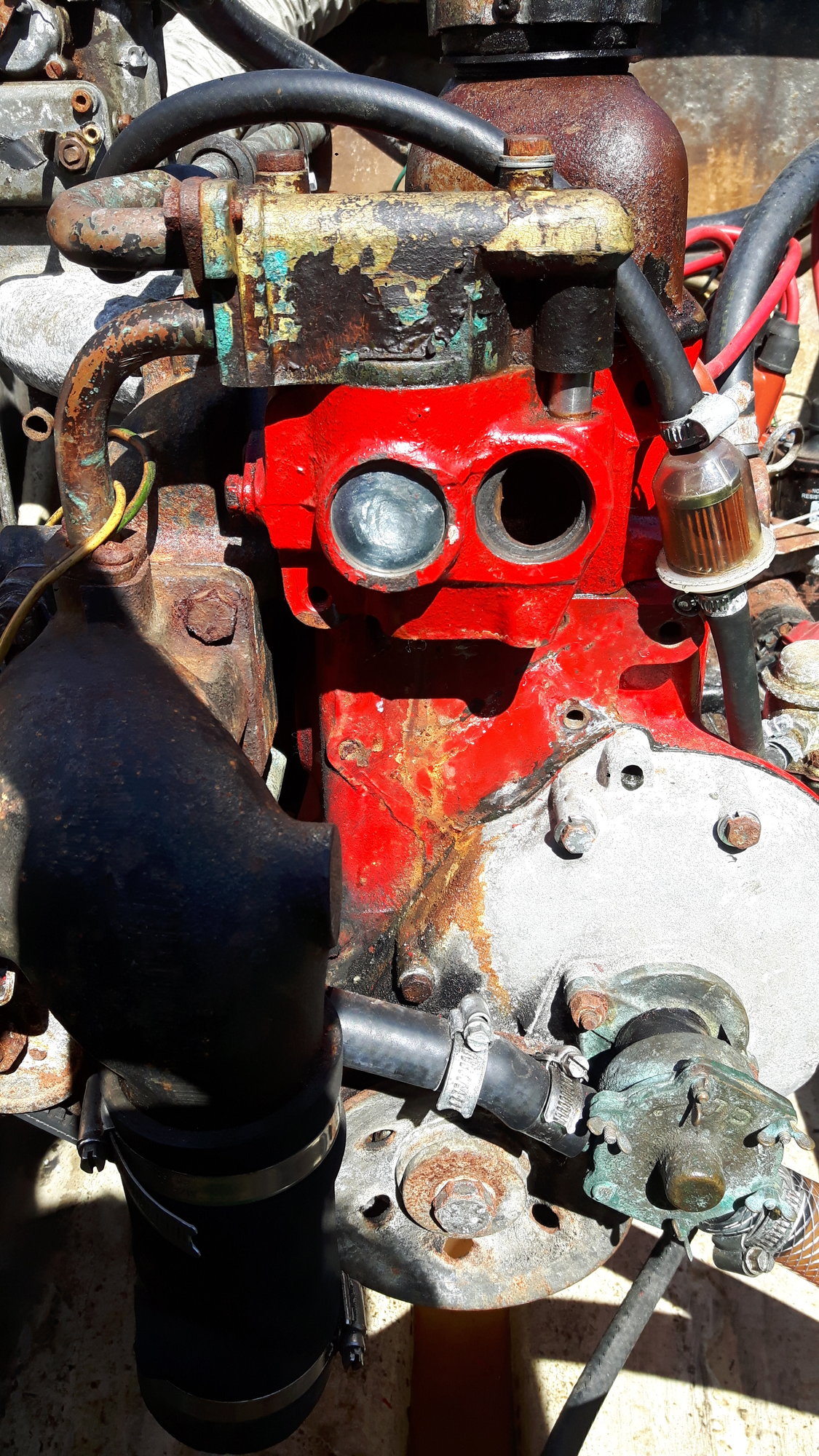

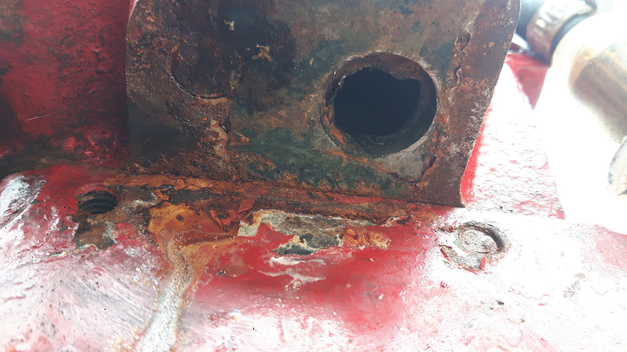

lillemadz 0 Postad 20 Juli , 2017 (redigerade) Hej, jag har fått kylvattenläckage från toppen på en B20 (Termostathuset?). Sönderrostat hål. Jag köpte en ny frostbricka, en liten rackare som ska knackas in underifrån enligt sprängskissen (aq130a), det verkade stämma. Men den var för stor. Såg på en sprängskiss på en vanlig B20 att det verkar suttit nån packning el. dyl. Mellan fläkten å termostathuset???. Toppen var dåligt konverterad från början är detta ännu något som glömts? Jag har själv bytt några frostbrickor mm. mm. Hur gör jag nu? Hmmmm Mvh/Matte Redigerad 20 Juli , 2017 av lillemadz Dela detta inlägg Länk till inlägg Dela på andra webbplatser

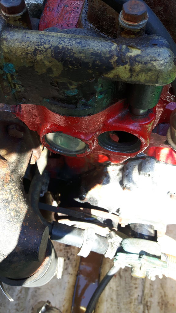

Gelis 768 Postad 20 Juli , 2017 Första bilden så är dessa två anslutningar till vattenpumpen när toppen sitter på en bilmotor. Men då marinvarianten av motorn inte har någon vattenpump så ska dessa två "hål" vara pluggade. Normalt är att man gängar dessa och drar dit ett par rörpluggar. Det ser ut som en tattarkonvertering av en biltopp. Sista bilden borde bara vara att knacka dit en ny frostbricka. Dela detta inlägg Länk till inlägg Dela på andra webbplatser
lillemadz 0 Postad 20 Juli , 2017 Gelis misstänkte de. Har dunkat dit frostplugg 2. Fan!!! Har tätat med en habrovink får se om den håller. En stund. Blääää Tack för svar i allafall...suuuck Dela detta inlägg Länk till inlägg Dela på andra webbplatser
