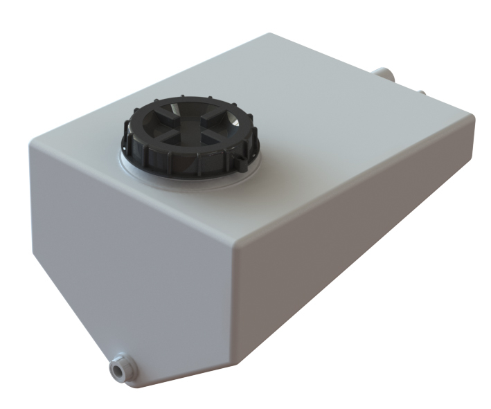

Kan det vara så att tanken inte är utförd som den geometriska formen "rätblock"? (typ "akvarium")
Det är ju vanligt att båtars bränsletankar är smalare nedtill än vad de är upptill. alltså tankens volym blir mindre ju längre ned nivån sjunker, ja det blev inte riktigt rätt formulering, men du förstår säkert.
Tankar till bränsle, färskvatten eller septiktankar brukar vara anpassade till skrovets form.
Så länge tanken är någorlunda liksidig rör sig mätarens visarnål analogt, när sedan bränslenivån kommer ned i den smalare delen av tanken rör sig visarnålen snabbare. Kanske man kan säga att bränslemätarens skala är "semilogaritmisk".. om nu det finns ett sådant uttryck.

Jag bifogar en bild, visserligen på en vattentank, men den är avsmalnande i botten för att kunna placeras i kölsvinet, vätskenivån minskar snabbare när den når den smalare delen längst ned.
