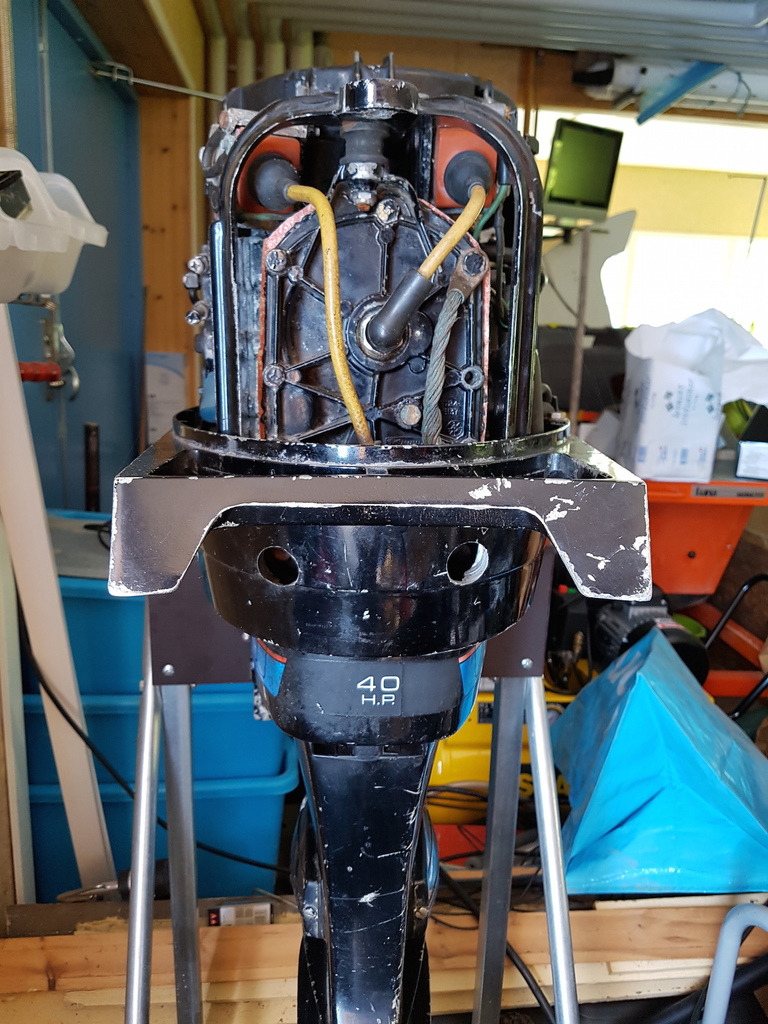

Har en Merc 402 som jag fått med på en båt jag köpt. Förra ägaren har lyckats med konststycket att dra av två av bultarna till topplocket och dessutom borrat två stora hål i chassit för att komma åt bultarna. Hur ska man bete sig för att komma åt bultarna utan att borra hål i chassit? :) Vill också gärna ha tips på hur man komma åt att byta förgasare...  tar också tacksamt mot tips på hur jag får ut de avdragna bultarna.. har provat att borra men det är inte lätt.. verkar dessutom vara aluminium i topplocket och rostfria bultar.. ytterst tacksam för hjälp!! Vill gärna få igång båten i år (förra året stod den kvar på parkeringen...).

Bara för att klargöra så är det inget topplock utan en kylmantelkåpa. Finns inget topplock på dessa maskiner utan motorblocket och topp är en enhet. Är bara kylvatten bakom kåpan.
För att lossa kåpan så måste motordelen (powerhead) lossas från riggen.
Stort tack för klargörandet Gelis! Har du tips på hur man kommer åt att plocka ur förgasaren?
