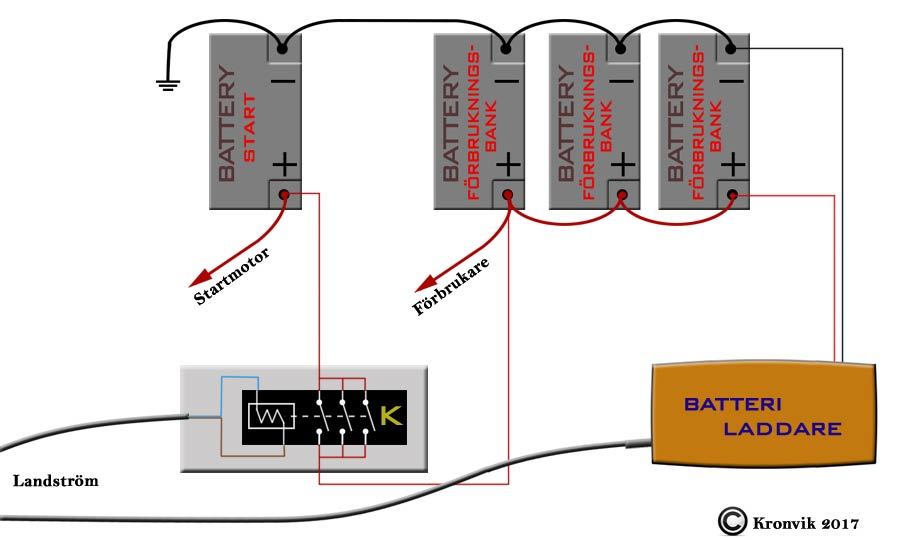

Då jag köpte min båt fanns det en kabel med klämmor mellan pluspolerna mellan startbatteriet och förbrukningsbanken. Detta för att alla batterierna skulle laddas med landströmsladdaren. Förra ägaren mindes knappt vad kabeln var där för, så det var uppenbart att den glömts dit.
Tanken kom snart, att man borde göra nåt automatiskt istället för kabeln med batteriklämmorna. Vi har nyligen byggt om värmesystemet hemma, så ett par kontaktorer fanns i miljonlådan.

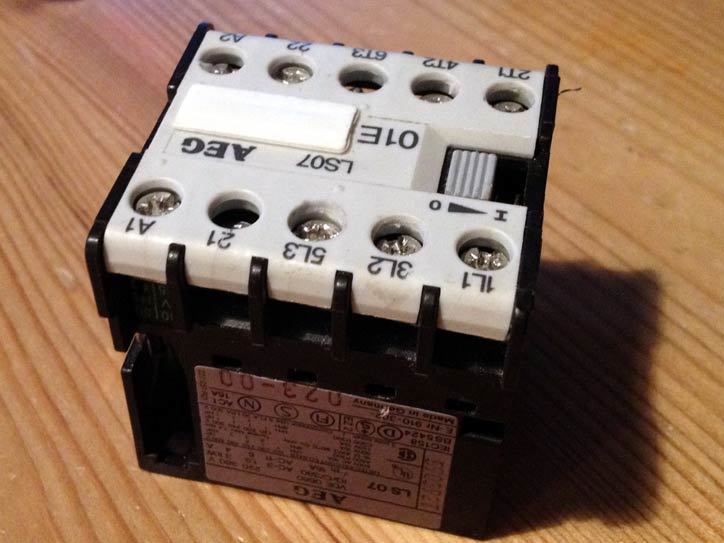

Så här ser en sån ut:
Kontaktorn har liten kapacitet, 16 A per fas. Jag kopplar alla faser, så får det hjälpas åt. Strömmen torde vara rätt liten i alla fall, eftersom man ofta kopplar i landströmmen då man kommer i hamn, efter att motorn laddat alla batterier på vägen.
Kopplings schema (K står för kontaktor):
Redigerad av Kronvik
