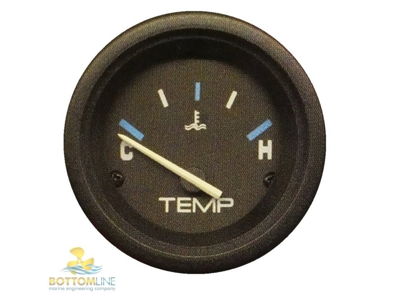

Så här ser mätaren ut normalt står den nästan klockan 12, men när fenomenet uppstår går den mot det vita strecket kl 11..
