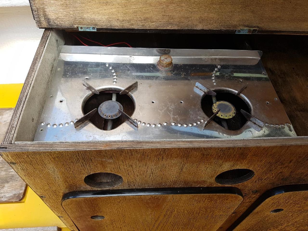

Vad är detta för ett kök?
Familjerederiet växer igen efter att har avvecklats under de senaste åren.
Nu en HT-BÅT till "vrakpris".
Men... Är det någon som känner igen detta kök?
Fotogen?  Sprit?  Eller vad?
Det står något på påfyllningslocket, det bör kunna ge en ledtråd?
20 minuter sedan, No_jah säger:
"NUR FÜR SPRITUS"
Brännarna ser ju ut att vara till ett fotogenkök av trycktyp, men det finns ingen pump och ingen förvärmningslåga, och det lukade T-röd, samt stod kvar T-rödflaska i båten.
Så det är sannolikt ett spritkök, men vilken tillverkare, så vi kan googla upp en bruksanvisning.

Jag Googlade "nur fur spiritus", och kom till classiccampstoves.com
Här verkar vara samma, men lite mer komplett:
https://classiccampstoves.com/threads/turm-nereus-no-1176-gloys-no-265s-1970s.22562/
Tack för upplysningen.
Ja "mitt" kök och det i länken är väldigt likavarandra.
Skillnaden är att mitt inte har någon pump, trodde första att den hade försvunnit, men det skall uppenbarligen inte finnas någon. Förre ägaren tyckte det var väldigt bekvämt att man slapp att pumpa...(!)
Det kanske är ett lågtrycksspritkök. Sedan saknas kokkärlshållarna också.
Har du tänt köket någon gång? Så som det ser ut verkar det osannolikt att det inte skulle ha pump eller trycksättning på annat sätt. Hur matas bränslet fram till brännaren?
Om du testar köket får du gärna berätta. Mest lite nyfiken.
Som jag förstår så är dessa brännare är av samma princip som gamla hederliga Trangiakök använder, men de använder en ratt istället för ett lock för att släcka lågan, och man kan nog inte reglera lågan med ratten i någon egentlig mening.

Brännaren förvärms så det är inte lika enkelt som Trangia. Frågan är hur bränslet matas fram, kanske ligger det någon form av veke mellan tank och brännare. Lite som de gamla självtrycksköken för bensin. Trycket är dock väldigt lågt verkar det som.

I princip så förvärmer man trangiabrännaren också.
Förs tänder man ju bara på alkoholen, sen när brännaren blir varm och alkoholen förångas så antänder gasen som pyser ut ur de små hålen i kanten på brännaren.

Nej, inte ännu, det blir dottern,  "frk. Volta" som skall ställa köket utomhus och ta på sig ett par svetshandskar och sedan testa med en brandfilt tillhands...
Men som sagt, spännande princip.

Nu är köket provkört. Fungerar bra.
Först vrider man ratten åt ena hållet. Då rinner det ut bränsle i förskrivningen och hamnar inunder brännaren. Detta antänds och värmer upp kokbrännaren.  Därefter vrider man åt andra hållet och får ut bränsle i brännaren som då antänds. Utan Youtubeklippet hade vi nog inte lyckats få igång köket.
