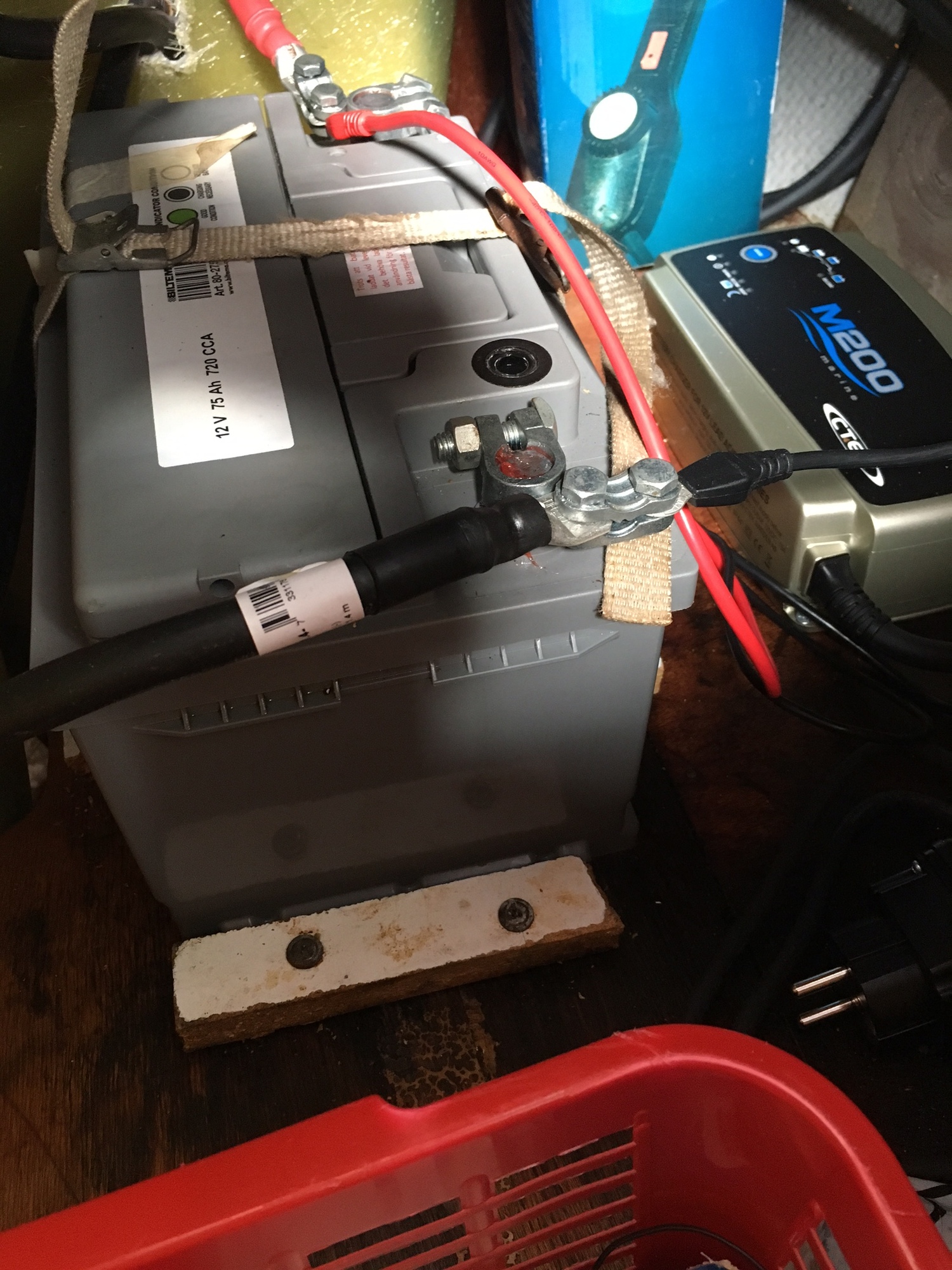

3. Ctek M100 laddare i båten. Klampar eller ringkabelskor sitter alltid på batteriet så att det är lätt att koppla in.
Laddaren kopplas med +/- på valfritt förbrukningsbatteri? (Har bara två...)
Japp. Förlängningskabeln bör dock vara avsedd för utomhusbruk. Annars helt rätt.
Däremot kanske M100 är i minsta laget även för min lilla bank på 150A? ÄR man hamn vill man ju kunna fylla/underhålla batterierna rätt snabbt?

2. Tänkte sätta batteriladdaren på det andra förbrukningsbatteriet, är det inte lite klena kablar mellan batterierna?
Ja på båda frågorna.

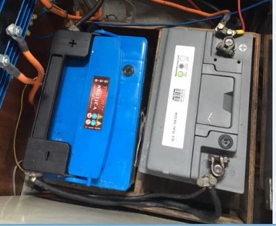

Varför har du inte extra batteriet hos de andra batterierna?
Jag ser vad det är för båt och vet att det är gott om plats att förstora lådan där start och förbrukningsbatterierna normalt finns.
Ingen aning, inte jag som gjort installationen. Får väl bli något framtidsprojekt att modifiera det här :-)

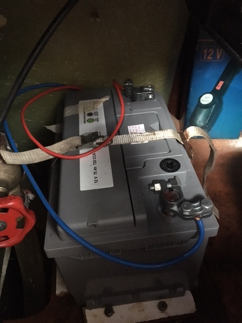

En fråga till, minuskabeln från batteriet i bilden ovan går inte till det första förbrukningsbatteriet utan till en jord/minus-plint. Se tunn blå kabel överst i bild nedan. Är det här i sin ordning?
Redigerad av oyster
När du byter plats, antar jag du kommer göra, och sätter grövre kablar så förse dem med riktigt pressade kabelskor och sluta använd den där typen av klämning på polskorna. Du kan fortsätta använda polskorna och sätta fast ring-kabelskorna i skruvarna den har.
Det skulle kunna vara så att tidigare ägare monterat batteriet på den platsen för att få en bättre viktfördelning.
Ja i princip funkar det ju så som du har det kopplat, men jag hade kopplat  med en grov kabel mellan batterierna.
Nej tror inte att viktfördelningen blir bättre, batterierna sitter på samma sida, nya batteriet dock högre och strax akter om övriga batterier.
Jag vill ha tyngden så lågt som möjligt och centrerad.
Faktum är att det blir svårt att få plats med fler batterier på den platsen pga. septitank och slangar till värmare. MEN, på höjden finns mycket plats. Kan man köra batteriboxar och ställa två på höjden?
Ja möter inget hinder,  bara det är stabilt så det inte rasar ihop under sjögång.

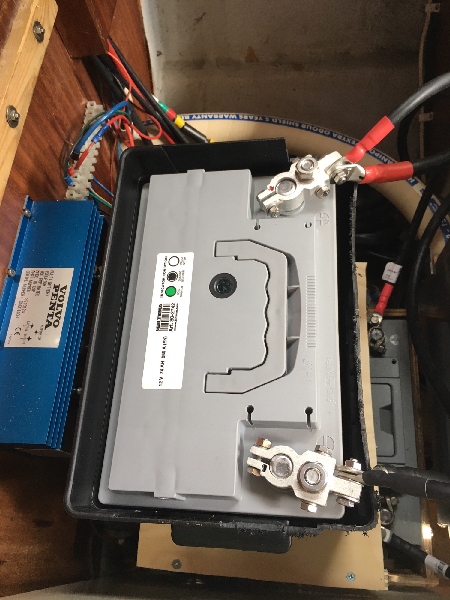

Byggde en plattform i trä och satte ett nytt batteri ovanför, det tredje batteriet får stå kvar där det står. Kablar utbytt till grövre dimension. Ctek M200 inkopplad.
En fråga, startbatteriets minuskabel går till det första första förbrukningsbatteriet och sen därifrån går en kabel till en minusplint. Är det ok eller ska man dra direkt från start till plint?batteriet i förbruknings
Redigerad av oyster
För att förtydliga dragning av minuskablar:
De flesta installationer jag sett (inte så många, kanske 50 st) har haft gemensam minus så enligt mitt sätt att se det så är det rätt.
