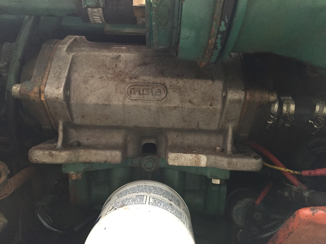

Oljekylare Penta TMD31A
Undrar om någon har koll på om oljekylaren på bilden är motorns originalkomponent?
Motorn är som rubriken visar en VP TMD31A från -89.
Frågan uppstod då jag tycker att kylarvätskan ser ut att vara oljebefängd, men saknar indikationer på att något skulle vara fel. Misstänker att oljekylaren blivit utbytt efter ett tidigare haveri och den olja jag ser i expantionskärlet är kvar sedan dess.
Den ser inte ut att vara originalkylaren, men oljekylaren är ju sjövattenkyld, så någon olja till expansionskärlet kan inte komma därifrån.
