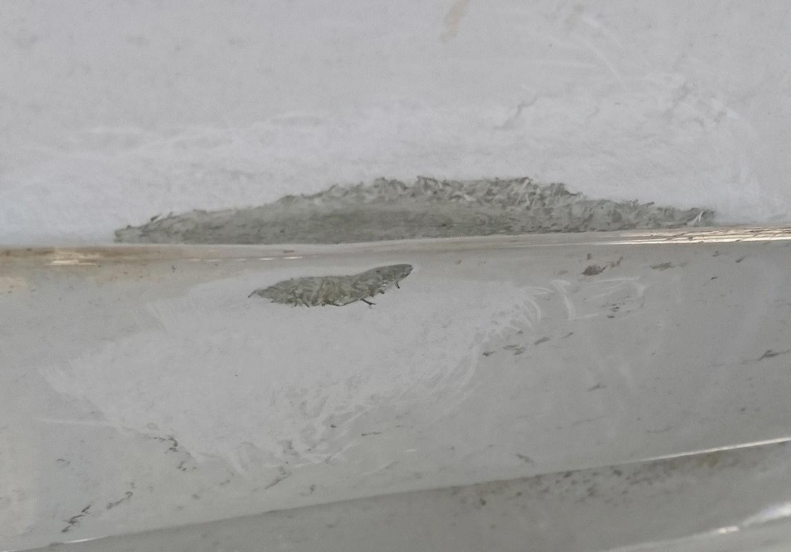

liten skada under vattenlinjen. Hur åtgärda?
Ifjol var havsnivån låg tillräckligt länge för att en sten skulle nöta bort både gelcoat och en del glasfiber.
Nu är då frågan har jag åtgärdar detta lämpligast.
Har läst många trådar om plastning, polyester, epoxy etc men kanske det räcker med någon sorts spackel?
Skadans längd upskattar jag till ca 15cm och ca 5-6mm djup.
Tacksam för tips och förslag.
Eftersom det egentligen är sjösättningsdags så hade jag enbart gjort ngt temporärt för denna säsongen. Är den djupt, slipa ordentligt och plasta, är det grunt, glasfiberspackel. Ingen topcoat nu. Därefter fixat det ordentligt i vinter.
Jag hade ruggat upp området med 80-sandpapper, fyllt i 3-4 varv Epoxyprimer och sett glad ut.
Men tänk på att temporära lösningar brukar ha en tendens att bli permanenta!
Glasfiberspackel och gelcoat?
Epoxyprimer är det en sorts grundfärg?
Känns som det viktigaste är att det blir tätt. Det rör sig om en mindre styrpulpetare som har sett och kommer se fler stenar.
Om man ska göra en "riktig" reparation, vad innebär det för upplysnings skull?
Tack för svaren.
Tack för svaren.
Epoxyprimern är tät, vid tillräcklig skikttjocklek.
"På riktigt", så skulle jag slipa ur en avfasning ca 10cm ut från skadan från insidan av båten (ta bara bort halva tjockleken av laminatet), tvätta med aceton, plasta försiktigt på en 'kaka' (rulla bort extra harts mot en skiva faner före applicering) med tre-fyra lager glasfibermatta, låt härda.
Slipa ur på samma sätt från utsidan, tvätta, bygg upp rätt profil med spackel, plasta på tre-fyra lager ovanpå. Avsluta med grovt sandpapper på en lång träkloss och slipa längs båten till rätt form, någon mm under omgivande gelcoat. Tvätta på nytt och måla med toocoat eller tidigare nämnda epoxyprimer.
Att komma åt från insidan är svårt.
Att plasta på en kaka låter som en riktig reparation. Men som redan nämnts så är det dags att få den i baljan snart så det får nog bli några varv epoxyprimer till att börja med.
Sen får vi se hur permanent det blir.
Tack för hjälpen!
Tippar på att det blir en permanent lösning :)
Lycka till!
