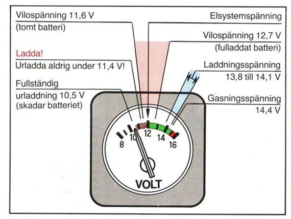

Georg_Ohm 5 044 Postad 9 Maj , 2017 Hej allihopa! Skriv ut denna bild, plasta- eller laminera gärna in den, innan dess kan du ju "photoshoppa" den till ett format så att den får plats intill båtens voltmeter. 2 Dela detta inlägg Länk till inlägg Dela på andra webbplatser

Georg_Ohm 5 044 Postad 9 Maj , 2017 Jag har skrivit det förut, de där voltmetrarna som sitter originalmonterade eller eftermonterade i många båtars instrumentpaneler, är inga precisionsinstrument! Visarnålen är rätt bred, och skalan är också rätt grov. Det finns digitala med två decimaler, lättare att läsa av, men inte heller de är några precisionsinstrument, ävensom de är mångt mycket bättre än de analoga med visare. Egentligen skulle man ha en snabbkontakt, och motsvarande kontakt på sin multimeter, så den kunde pluggas in om man vill kolla... Eller så köper man "batteritankmätaren" NASA BM-1 (eller annat linkande instrument) då får man mer exakta mätresultat, och man får reda på mycket mer av värde, exemplevis hur mycket batterikapacitet man har kvar! Detta är mer värdefullt än att bara få ett ögonblicksvärde på elsystemets spänning. .. Dela detta inlägg Länk till inlägg Dela på andra webbplatser

Nim26 170 Postad 11 Maj , 2017 Hej allihopa! Skriv ut denna bild, plasta- eller laminera gärna in den, innan dess kan du ju "photoshoppa" den till ett format så att den får plats intill båtens voltmeter. Bra, båtkompisen och jag har nu var sin:) Dela detta inlägg Länk till inlägg Dela på andra webbplatser
