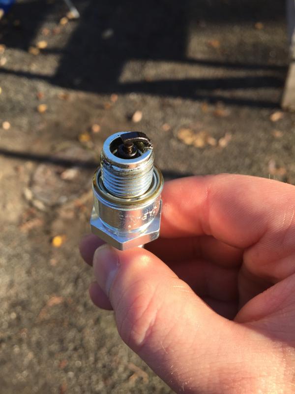

Så här såg mina B9HS-10 ut efter att ha gått en halv säsong och körts på lågvarv sista timman + konservering(glömde fota innan).
Det ser ut att vara uppbyggnad på sidan av elektroden och missfärgning av isolatorn. Dock ser stiftet ganska rent ut runtom?
Ingen som har några tankar kring stiftets utseende eller vad som kan vara problem?
Den går ju fett,men att läsa ett stift som det är gjort konservering på går inte,i med stiften igen och kör normalt o kolla.Sen kan du väl låta den halta lite sakta o kolla igen.
