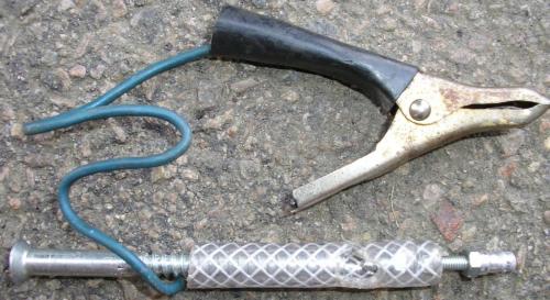

Gäst Postad 9 Maj , 2017 Felsökte lite förra säsongen eftersom förmodad cdi som byttes visade sig ej vara felet utan fel kvarstod. Jag gjorde då följande enkla verktyg vred ut skruven som är tillspetsad till det gap jag ville ha för att se om spänningen på gnistan var tillräcklig och lika stark till alla cylindrar. Dela detta inlägg Länk till inlägg Dela på andra webbplatser

phillan 1 Postad 11 Maj , 2017 Aa ska kolla upp de. Tror jag ska renblåsa allt igen och ha i k-sprit. Smart verktyg du gjorde! Dela detta inlägg Länk till inlägg Dela på andra webbplatser
