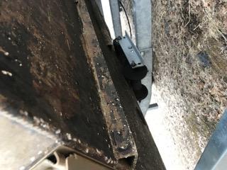

Är detta frätskador på min Buster?
Hej. Har upptäckt att min Buster xl från -95 fått små vita pulvriserade fläckar runt om på skrovet. Mäst ovan trimplanen. Vad är dettaför något?

Förmodar att det är oxidation. Aluminium korroderar pga av luftens syre. Pröva att rengöra och sedan på med en skyddande olja, fråga i fackhandel. Annars är det rengöring, polering och förseglingen som gäller. Senaste numret av Båtliv skriver om detta och testar även ett par aluminium cleaners varav A-Glaze metal restorer får bäst i test.
Testar att lägga in bilden igen. Nu har jag minskat ned den i storlek.
Är det olika material i trimplan och skrov?
Ja trimplanen är ju i syrafast stål. Det bildas ett galvaniskt element.
I en perfekt värld borde trimplanen vara elektriskt isolerade från skrovet. Det är dock svårt att få till.
Du kan ju prova att ohm-mäta mellan trimplan och skrov.
Sätt offeranoder på trimplanen så stoppar du problemet.
Nej. Men man fördröjer det.
Aluminiumbåtar är mycket kreativa när det gäller att övergå till oxidform.

Hur monterar jag tromplanen utan att få kontakt mellan metallen i båten och trimplanen? Förslag?
Spelar det någon roll om jag sätter offersnoder under eller ovanpå trimplanen?

Mesta tiden ligger ju båten still. Så sätt anoderna ovanpå så stör de inte vattenflödet. Nästa fråga är om du ska zink, aluminium eller till och med magnesiumanoder. Det beror på i vilket vatten båten mestadels ligger.
Den andra vägen, att försöka isolera.
På vår bärplansbåt med aluskrov och syrafasta bärplan är bärplanen isolerade med läderpackningar.
Idag hade man kanske använt mellanläg av delrin. Eller varför inte bitar av plastskärbrädor eller liknande. Tänk på att det behövs brickor av ickeledande material på insidan också.
En tredje väg att gå, som används av bland annat hi-tec stridsbåtar, är att ha tackor av zink som man hänger ner i vattnet runt båten vid längre stillaliggande. Lätt opraktiskt kanske.
Förövrigt är det bra att ha koll på sina grannars status på eventuella landströmsanslutningar och metallskrov.
Den lilla korrosion som framgår av dina bilder är dock knappast något att ligga sömnlös över. Det där går sakta om du inte ligger i riktigt saltvatten.
Och måla förfan inte med kopparfärg, oavsett vad båtillbehörshandlarna säger om isolerande grundfärg eller liknande.
