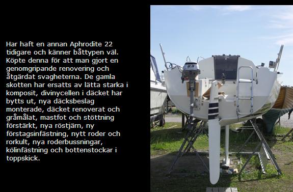

Bifogar bild på likadan båt med synligt roder.

[Hittade f.ö. ditt exempels bildkälla, verkar inte visa originalet ens för exempelbåten enligt min min bilds text nedan. Rodret tycks alltså vara utbytt i den bilden. Aphrodite22:s ursprungliga roder verkar också klent enligt SailGuide-foruminlägget av matsa lör maj 27, 2006 7:54 pm?]
Som Caribic 410 antydde ovan, passa hellre på att göra ett bättre roder eftersom du ändå måste fixa det!?
För mig ser roder-konstruktionen usel ut, klen och utsatt vid grundstötning. Kan funka för tävlingsnissar i lugna vatten men knappast för normal turistsegling.
