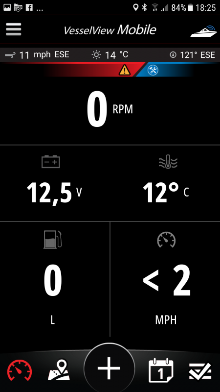

Det som var mindre bra var att jag hittade ett par felkoder. Tror dock att dom är mer eller mindre standard.
Sensor -94
Sensor -75
Sensor -119
Engine sensor -130
Fault: 104

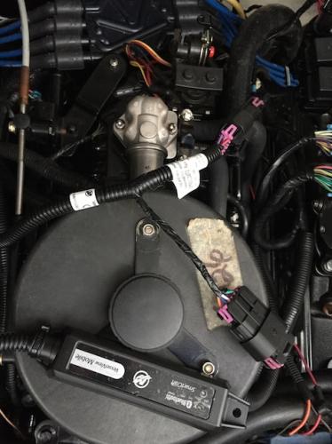

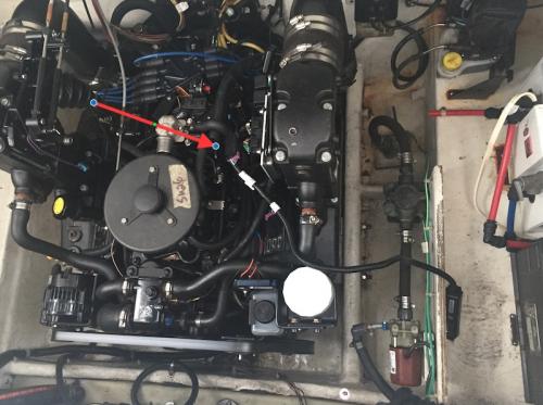

Fick hem min vesselview mobile igår och försökte montera idag men gick inget bra..

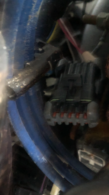

Har en likadan motor som dig, en 350 mag mpi i min Bayliner. Kopplade in den idag i vad vi tror är uttaget vesselviewen ska kopplas in i, men undrar om vi måste köpa den här terminatorn som du med köpt.

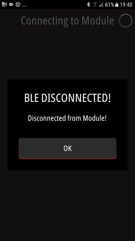

Lampan för bluetooth blinkade och vi hittade den i appen, men den ville inte ansluta.
Men är ändå osäker på att jag kopplat in den på rätt ställe. Bifogat lite bilder, hade uppskattat lite feedback  :)
Tack på förhand
Mvh
Micke

Efter vad jag kan se så ser det rätt ut.

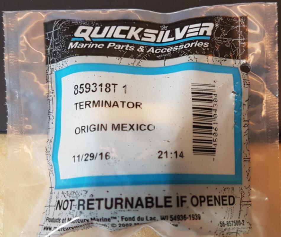

Det ser dessutom ut som att du bara har den sk weathercap, inte terminatorn.
Är det rätt så står det "TERMINATOR" på den..

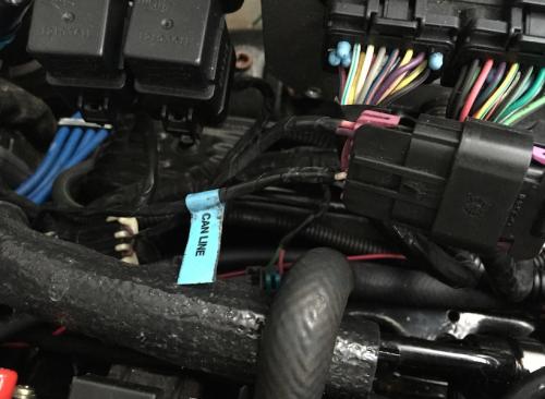

8501449-sea-ray-1507334-mercury-smartcra
EDIT:
Jag har exakt samma blå etikett med CAN LINE på..  :rolleyes:
EDIT:

Kopplade in den nu i helgen med terminatorn som du rekommenderade att köpa
Fungerar som en smäck! jäkligt gött!

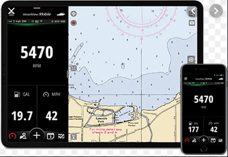

Någon med platta (android/apple) som har lyckats få till denna vy som man kan se på bilderna på Mercuisers hemsida? Har beställt en vesselview mobile men inte fått den än. Dock lyckas jag inte få till denna vy i min iPad.
Redigerad av frankdaycruiser
25 minuter sedan skrev frankdaycruiser:
Man behöver tydligen en iPad med minst iOS 11 och sen köra split screen: https://support.apple.com/sv-se/HT207582
