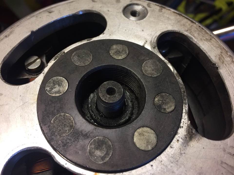

Skaffat ett litet vinterprojekt, en Crescent 8 hk från 60-talet.
Eftersom jag bara har gnista på en cylinder tänkte jag ta av svänghjulet och kolla brytare m.m.
Antar att man lättast får loss det med en svänghjulsavdragare om det går att få tag i. Frågan är någon som vet vad det är för gängor där avdragaren skall fästas?
Tacksam för alla råd och tips!
Kolla med någon som reparerar mopeder, går säkert att få låna en svänghjulsavdragare.
Skickar med en varning; försök inte med någon trebent avdragare, resulterar bara i förstört svänghjul.
Tack för tipsen Pentax, kollar upp detta, misstänkte själv att det inte vore så lyckat med trebent avdragare.
Är det tumgängor på dessa gamla reliker?
Jag skulle gissa på millimeter då tänddelar har sitt ursprung i Tyskland, men det är bara en gissning.
Finns en fattigmansversion också. Men då behöver du en relativt kraftigt byggd assistent, åttahästaren är ju en rätt tung pjäs. Perfekt uppdrag för den där kompisen som alltid skryter om hur ofta hen ränner på gym och hur mycket hen tar i bänkpress.
Så här går det till:
- Skruva på svänghjulsmuttern så att den är ett par millimeter från att fästa.
- Be assistenten fatta tag i svänghjulet och lyfta motorn några centimeter från golvet. Klokt att ha en bit frigolit under så inte skäddan skadas ifall assistenten tappar greppet.
- Ta en kopparhammare eller en rekylfri te.x nylonhammare och ge svänghjulsmuttern ett vänligt men bestämt slag. Det brukar räcka för att motorns vikt skall få svänghjulet att lossna.
- Be din assistent om ursäkt för eventuella kroppsskador proceduren åsamkat vederbörande.
- Beröm vederbörandes anatomi och kroppskrafter vilka var helt oumbärliga för att frigöra svänghjulet...
