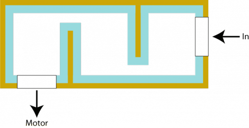

Ljudämparslanger är inte så effektiva, framförallt inte om de är raka, böjer man dem i 180° så blir de effektivare. Men man bygger enkelt en effektiv ljuddämpare. Principen är att luften ömsom ska förtätas, ömsom förtunnas, det är så nästan alla "riktiga" ljuddämapre byggs.
Bygg en stabil låda i tex plywood, isolera väggarna med tex Gullfiber, helst i flera lager med stigande densitet mot ytterväggarna. I Gullfibern kommer ljudtrycket att omvandlas till värme. Arean ska minst vara samma som insuget till värmaren på de trängsta stllena men kan gott vara det dubbla.
Bilden är en dämpare till motorn, principen är dock densamma.
