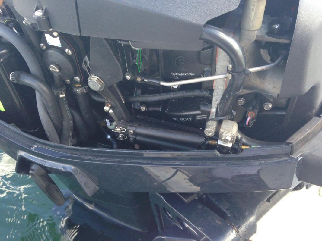

Hej, jag har ett problem med min E-Tech 50 hp. När jag lämnar hamnen, fungerar allt bra. Men om jag stannar motorn för att båda eller vad som helst och startar på nytt, kan jag inte varva upp motorn, den startar, men "stannar" kvar på tomgång, även om jag ge full gas. Sist tog jag bort motorkåpan och rörde litet på de olika delar. Om ni titta på bilden: när jag rörde länkarmen, som är grön markerad, fungerade motorn plötslig igen... Måste man ställa in någonting eller bara smörjar ( med vad i såfall) och vad är uppgiften av denna länkarem? Tack för tipsen.
