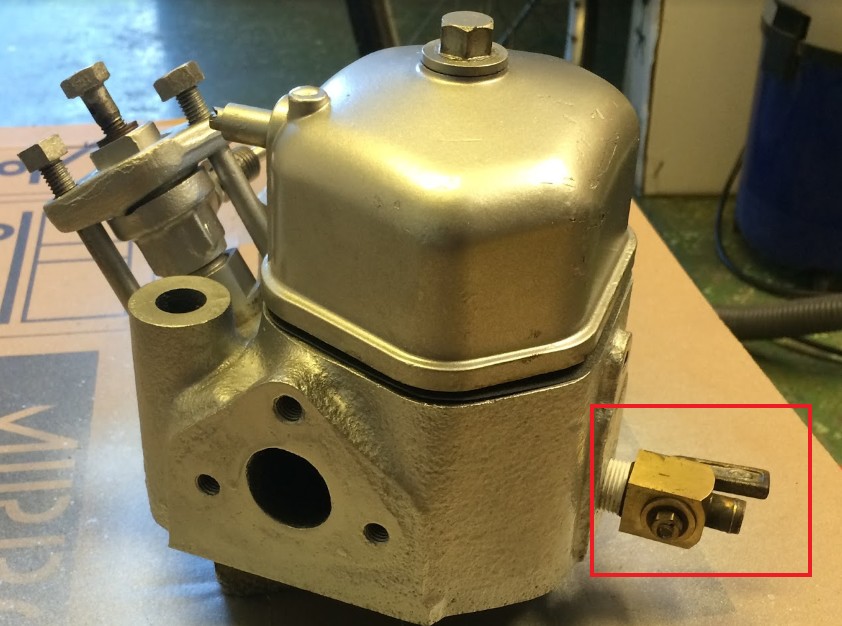

Hallå,
Någon som vet var man kan köpa inringad avtappningskran till Yanmar YS-serien?
Är det 'Yanmar-special' eller är det en dussinkran?
//mats
ser utsom en invändigt gängad kran,åkt till en rörfirma så har dom säkert en kulventil med vred som du kan montera.
Köp en "Ballofix" med utvändig och invändig gänga. Både bättre och billigare.
Ser ut som en ordinär kik kran, renoveringsbar.
Kalle
Kalle
Yes, ta isär den och se hur sliten konan är. I de flesta fall kan man slipa in den så den blir helt tät.
