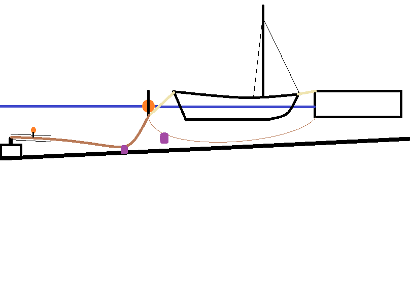

Min käpphäst när det gäller bojar, är att förtöjningslinan på bojen på den ordinarie båtplatsen skall fästas i underkant på bojen och inte i överkant på bojtenen.
Linan från bojstenen till bojen är kanske ritad en aning för slak. men i princip vill jag att det skall se ut så här och med färdiga och avpassade ändar hängandes i bojen och liggande på bryggan - bara att lägga på de färdigsplitsade öglorna på respektive knap.

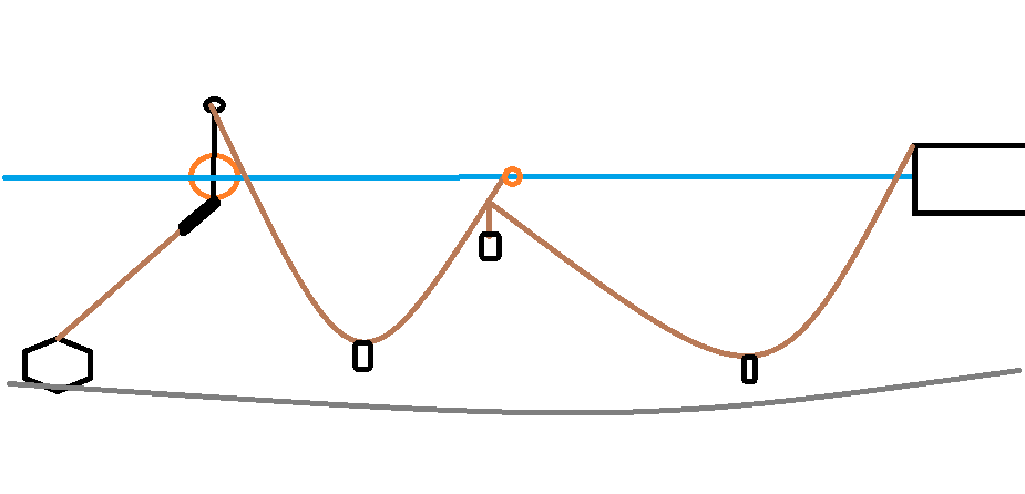

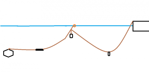

Jag såg Thallatha’s skiss med rep mellan brygga och boj med tyngder på repet. Kan någon förklara vad nyttan och fördelen med att bojen sitter förankrad på detta sätt i bryggan?
Vet inte om jag är speciellt lämpad att svara på frågan - men jag får väl göra ett försök.  ;)
Jag ligger inte på svaj, utan förtöjd i nocken på en brygga, med en Y-bom på utsidan. Av någon outgrundlig anledning har man placerat yttersta Y-bommen, med centrum ca 2m från bryggnocken. Eftersom det är den sämsta platsen ur vind och vädersynpunkt, har man lagt ut en bojsten med boj för att man skall kunna få en förtöjning även på BB`s låring.
Detta är nog helt nödvändigt med det öppna hamninloppet mitt i aktern och en ganska lång löpsträcka för vind och sjö när det blåser östanvind. Närmaste läland ligger om vinden är lite syd om öst, 1,3 distansminuter bort och ligger vinden lite nord om ost är det styvt 3 distansminuter till närmaste läland.
Ostlig vind är det visserligen inte ofta, men jag har legat där ett par orkandygn, ett antal stormdygn och massvis med kulingdygn när vind och sjö kommit in från öster
Att att akterlinan går in till bryggan är ganska praktiskt. Sommartid lägger jag aldrig på linan från bojen och nästan inte på våren och hösten heller. Eftesom linan går in till bryggan kan jag bara fiska upp den och belägga den på BB-knapen vid behov.
Efter ett tag tröttnade jag på att ta den slebbiga linan vid bryggan och hala mig igenom all påväxt. Då satte jag fast en liten mjuk boj, som jag når med båtshaken från båtens sittbrunn.
Efter att jag bytt motor med en propeller som snurrade åt andra hållet, så hände det vid ett par tillfälle att propellern sög åt sig akterlinan och lindade upp den, så att jag fick anlita dykare för att skära loss linan från propellern.
Därför hängde jag på tyngder som snabbt drar ner linan mot botten när den inte används. Hände även på den tyngd närmare bryggan så att linan sjunker ner även inne vid bryggan.
Det händer - beroende på vindriktningen, att jag i stället för att backa ut från platsen. backar lite akterut och sen girar BB och går framåt och ut från platsen. Vill jag lägga mig vid bryggan med aktern in, vilket jag gör ibland, går jag tätt intill brygga, lägger på de förliga förtöjningarna och trycker in aktern.
Då är det gott att alla linor sjunkit så djupt som möjligt.
Det är inte alls trevligt att lägga en massa timmar i onödan, bara för att man fått en tamp i propellern. Dessutom skall de fasta förtöjningarna på den ordinarie båtplatsen va enkla att hantera och jag brukar lägga en del jobb på det för att få det hela praktiskt - precis som du.
Utmärkt medtog med tyngd och extra boj när man ligger mot brygga. Svajankrar man är det nog bättre med några fler meter bojkätting.
