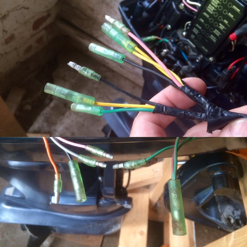

6 elkablar Yamaha 80 mellan motor o reglage ?
hej ska koppla in motorn så saknas kablar mellan reglage och motor. obs! ej bunten med snabbkoppling utan liten fläta och lite lösa på motornn( bild ) dessa har inte samma färgsättning. någon som vet vilken som ska till vilken ? Har kollat elschema men ser bara 3 utg o ej var dessa går
Minns det som att grön, gul, svart på övre/reglaget är varvräknarhärvan och på nedre/motorn rosa, orange, svart till trimmätaren...
Du bör dock kunna hitta detta schema med lite googlande... Varvräknaren har också lamporna för autoluben, så den vill man ha med.
tack för svaret. Frågade grannen som jag köpte motorn av o han hade inget minne om dessa kablar så dom har kanske aldrig varit inkopplade. Jag har yamaha outbord shop manual men på elschemat ser man bara gul grön o svart ut från styrreglaget men inte var dom går. övre bild från styrreglage o undre från motor.
Hej, finns en färgkod-guide HÄR.
Kan tydligen variera litet som det står överst men guiden kan nog underlätta?
Detta var kanon , förklarar mycket / förenklar frågan. Superstort tack för hjälpen // Bengt quote name="Bamlures" post="589287" timestamp="1468561474"]
