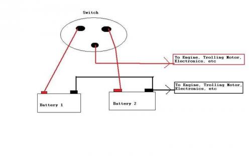

Jag tänkte höra hur ni som har dubbla förbrukningsbatterier separerade med en huvudströmbrytare (OFF 1-2 ALL) kopplar era solpaneler?
Jag har ju kopplat regulatorn till batteri1 och det innebär ju att batteri2 aldrig får laddning när jag inte är i båten då brytaren är på OFF och separerar 2an från 1an.

Så vad man gör är att koppla in solpanelerna regulator MELLAN batteriets säkring och huvudbrytaren.
Sedan är det många som inte bryr sig om att ladda startbatteriet via solpanel, eftersom det nästan inte används så återtar batteriet laddning direkt när du kör motorn. En del sätter en mindre panel bara mot startbatteriet, det är nog enklaste lösningen.
Googlade snabbt och det är en Perko som är kopplad så här så det måste finnas en annan lösning.
Har i min båt elverk och i och med det tre batterier men det är ju bara två som är kopplade till huvudbrytaren.
Jag hade två batteribankar med förbrukningsbatterier (plus ett startbatteri) som jag kopplade till elcentralen med en sån omkopplare.
Hade två solcellspaneler kopplade till var sin batteribank via var sin regulator.
