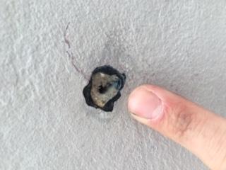

När båten kom upp på land upptäcktes det ett hål i skrovet som är cirka 10 mm djupt. Kör man med en mejsel i det så är det mjukt.
Inget som jag upptäckte i våras då jag målade båten.
Någon som har en gissning på vad det vad kan vara? För att laga det räcker det med att torka ut hålet och fylla igen?
En Elvström 32 från 1975.
10 mm är ju mycket, hur tjockt är skrovet generellt? Det kan vara en igenplastad genomföring som börjar lösas upp. Bäst att kolla ordentligt runtomkring och på insidan innan du gör något mer.
Var sitter det? Tror också på gammal genomföring, kanske klantigt igenspacklat hål för logg?
Gäst
Den sitter på styrbord föröver. Tror inte på gammal logg där.
Under vattenlinjen? Då är det inte en utseendefråga?
Då tycker jag - för sin sinnesfrid - att du tar bort allt som känns mjukt både utifrån och inifrån samt lagar ordentligt enligt alla instruktioner. Ser du inifrån eller är det täckt av något? Då kan du vara hänvisad till utifrånreparation, då får du ta upp ett ännu större område för att få till en korrekt rep.
Ta bort allt mjukt, slipa rent med god marginal runt om. Torka ut med en varmluftsfläkt som blåser rätt på i minst ett dygn. Fyll ut med epoxy (inte polyester för det fäster inte lika bra mot gammal fullt genomhärdad polyester). Finslipa och måla bottenfärg.
