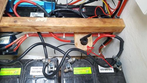

boman68 1 Postad 26 Juni , 2016 Hej, Blir inte riktigt klok på vad denna brytare har för funktion förutom att den bryter kretsen men mellan vad och varför.. förstår egentligen inget av systemet men det är en annan sak, måste läsa på lite. har även ett skiljerrelä original volvopenta som borde göra jobbet är den att lita på eller ska den bytas ut.. mvh Boman Dela detta inlägg Länk till inlägg Dela på andra webbplatser
Georg_Ohm 5 256 Postad 26 Juni , 2016 Brytaren mellan start- och förbrukarbatterierna är att betrakta som en "nödbrytare" att använda om startbatteriet blivt urladdat. Då kopplar du ihop båda batterierna, skyndar snabbt till startnyckeln och startar, när motorn går kopplar du ur denna brytare. Man kan använda en startkabel också, samma effekt. Att tänka på, är att man är snabb mellan ihopkoplandet och starten annars vandrar mycket av laddningen över från förbrukarbatteriet till startbatteriet. Volvo-Pentas skiljerelä har inget med detta att göra. Det ser till att båda batterierna laddas när motorn går och generatorn snurrar, först skickar det laddström till startbatteriet, sedan till förbrukarbatteriet. Dessa skiljerälän eller "dubbeldioder" brukar fungera väldigt bra, ävensom det kanske finns de som är bättre på marknaden. Dela detta inlägg Länk till inlägg Dela på andra webbplatser
boman68 1 Postad 27 Juni , 2016 Tack då förstår jag funktionen, och den ska vara av vid normaldrift. Förmodar att det även går åt andra hållet vid lågspänning på förbrukare och det vill man ju helst inte. Pentas avskiljare för sitta kvar då den verkar funka. Dela detta inlägg Länk till inlägg Dela på andra webbplatser

boman68 1 Postad 28 Juni , 2016 Oj har volvo pentas Laddningsfördelare / batterseparator. Syns lite till vänster i bild, borde vara förbrukare som har låg spänning.. Tacksam för hjälp, vill inte ha strul under sem. Första säsongen med denna båt Mvh Dela detta inlägg Länk till inlägg Dela på andra webbplatser

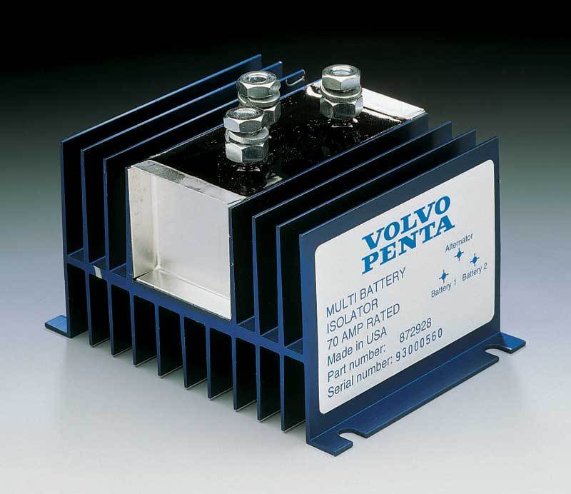

Georg_Ohm 5 256 Postad 28 Juni , 2016 Som vanligt diskuterar vi gärna den strömmen som mäts i ampere, än den strömmen som mäts i knop. Pentas batteriseparator, dubbeldiod, ellervaddenheter, funkar så här: En anlutnng för inkommande kabel från generatorns B+. Två anslutningar för utgångar för vardera batteri eller batteribank. Jag minns inte nu vad dessa anslutningar heter, möjligen D+ eller B+ för ingången. Utgångarna kan heta B1 och B2 eller kanske bara 1 och 2, där 1 skall kopplas till startbatteriet, det laddas nämligen först, 2 är till förbrukarbatterierna, som då laddas när startbatterierna börjar att bli fulladdade. Denna kan ha en tunn kabel, oftast blå, till generaorn också, som skall känna av spänningen på generatorns utgång och skillnaden vid ingången, så att den kan kompensera för spänningsfallet i laddningskabel . Men kolla vad anslutningarna heter, så kan jag ge mer exakt besked, min separator sitter så illa till, under durk, bakom ett skott, i ett stuvutrymme som är välfyllt av besättningens gepeck. Dela detta inlägg Länk till inlägg Dela på andra webbplatser
Georg_Ohm 5 256 Postad 29 Juni , 2016 Alternator, battery 1 och battery 2, står det på anslutningarna. Korrekta namnet enligt V-P är "batteriseparator". Om det finns en sensorkabel från generatorn är den kopplad till "battery 1", men jag ser ingen sådan på din bild. Du får följa dina föredömligt ihopbuntade kablar och se hur det är kopplat. Dela detta inlägg Länk till inlägg Dela på andra webbplatser

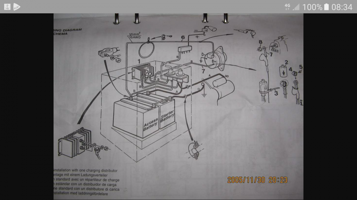

boman68 1 Postad 29 Juni , 2016 Hittade detta kopplingsschema och tror att det är kopplat så, har inte hunnit ner och rotat runt och mätt ännu. Brytaren är fortfarande ett mysterium;) Men saker sakta sakta så börjar man förstå, tack vare bra input från ernpå forumet. Dela detta inlägg Länk till inlägg Dela på andra webbplatser
MartinX 42 Postad 29 Juni , 2016 En skiljediod som på bilden laddar båda batteribankerna samtidigt, det finns ingen funktion som laddar det ena batteriet före det andra, den innehåller bara två dioder det spelar ingen roll vilken bank du kopplar till battery 1 eller battery 2. Om man kan kompensera för spänningsfallet är skiljediod en bra lösning eftersom bankerna aldrig kopplas ihop kan ingen ström gå mellan dom heller, det finns inget mekaniskt relä som kan krångla, ingen brytare att lämna i fel läge. 2 Dela detta inlägg Länk till inlägg Dela på andra webbplatser

boman68 1 Postad 30 Juni , 2016 Har nu följt båtens fint ihop buntade kablar och det är kopplat exakt som på bilden, förutom "nödbrytaren"... som förbinder förbrukare och start vid påslag av brytaren.(hittade även den gula kabeln. Möjligt att den ena dioden är trasig det kan jag ju mäta upp när jag väl köpt mig en mätare. 3 förbrukare och ett start, startbatt såg ut att ha varit med ett antal år.. (Har kört med (nödbrytaren)på men märkte vid ett tillfälke att startbatt var lite trött..) Dela detta inlägg Länk till inlägg Dela på andra webbplatser

boman68 1 Postad 30 Juni , 2016 Ja jäklar.. råkade prata om mitt lilla problem idag med en kolega. Och självklart hade han en volvo skiljediod hemma sen han konverterade till skyllemarks.. Lätt fixat så skiftade jag till hans och visst laddar det fult utan "nödbrytaren" kanooon .. Men men men..... nu har jag ström ut på lampor vatten pump även fast huvudstfömbrytarna avstängda sitter inne i cupen samma som på kpl schemat på bilden. Och även ström ut på den för motorn tändlåset. Aha tilbaka med det gamla och ingen laddning, tillbaka med det nyabeggade och ström ut i varje tåt.. Dela detta inlägg Länk till inlägg Dela på andra webbplatser
