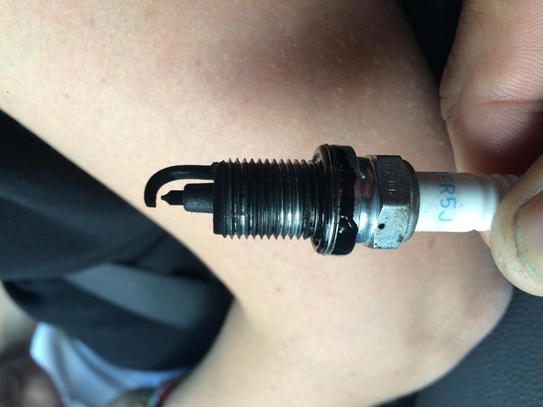

Min Optimax går (typ) inte på översta (av 3) cylindern
Jag har ett problem med min Optimax 115. När jag ska ut med den tänder den inte på ena cylindern. Bensinförbrukningen är som om alla tre cylindrarna får bensin men den vill inte tända på översta cylindern (har provat att det är den då inget händer när jag drar av den tändhatten). Efter att jag kört runt ett tag börjar den lite då och då att gå på alla cylindrarna för någon sekund. Detta blir sedan lite oftare och efter ett långt tag gick den precis som den skulle. När den sedan stått ett tag (30 minuter?) gick den inte sedan igen.
Hur kan jag avgöra om det är att den inte tänder korrekt, om den inte får tillräckligt med luft eller om den inte får tillräckligt med bränsle?...
Stiftet ser ut enligt bifogad bild
Hoppas ni kan hjälpa mig så här i starten på semestern :-)
Mvh Andreas
Vet inte hur det ser ut på 3cyl, går det att testa att byta plats på spolarna? Dock brukar ofta spolar visa omvända symptom, att de funkar kalla...
Det vore intressant om man kunde byta och se om problemet följer en specifik spole. Nån som vet om man kan göra det?
Alla spolar är samma på optimaxen. Bara att byta och se om du flyttar felet. Gör du det så byt spolen.
...lite uppdatering. Jag har nu testat och det verkar som att det är tändspolen som är problemet då det följde med när jag bytte plats på dom enligt youtube-filmen :-)
Imorogn ska jag testa om detn funkar med ny tändspole. STORT TACK för er hjälp här!
