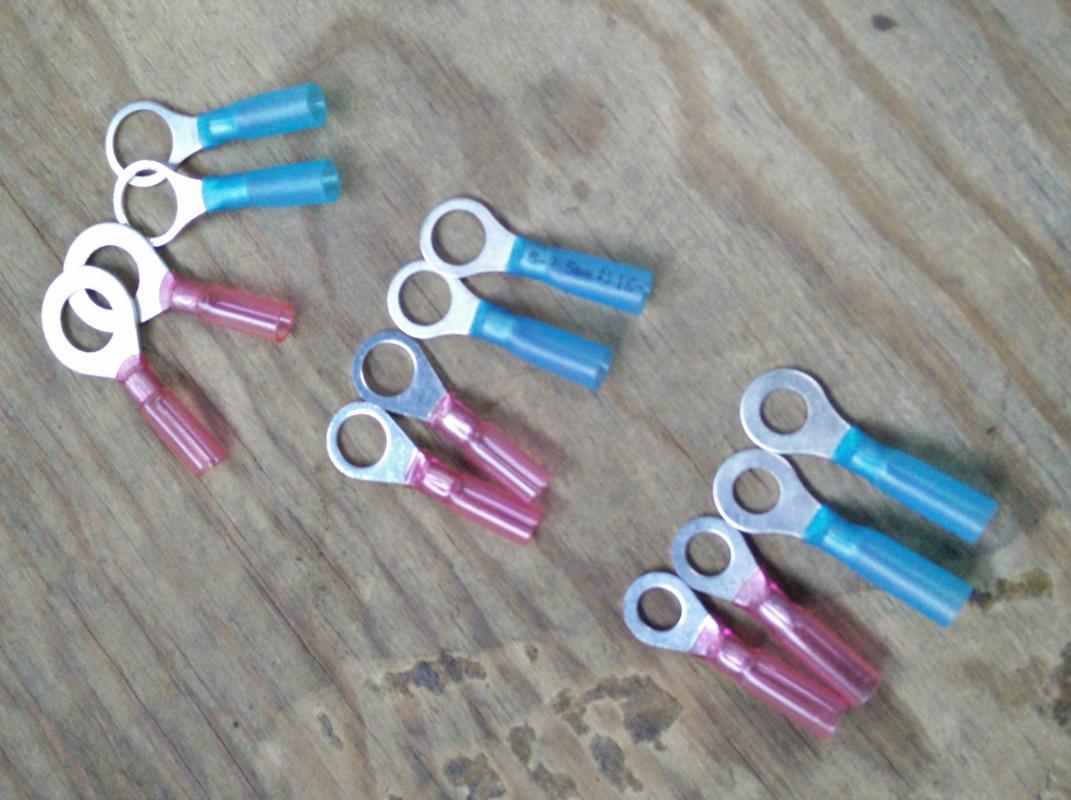

De röda är DSG Canusa och de blå är Vogt, M6, M8 och M10 av båda typerna.
Informationen på Conrads hemsida är fel för Canusa, måtten på hålen stämmer inte med vad som anges utan de har de måtten de 'borde' ha.
Ingen större skillnad i kvalite mellan de båda förutom att jag tycker att Vogt's M10 har väldigt lite material i ringen för mitt syfte. Smältplasten är lite mera genomskinlig än på Biltemas motsvarighet så det är lättare att se att man har fått in kabeln annars känns skillnaden marginell.

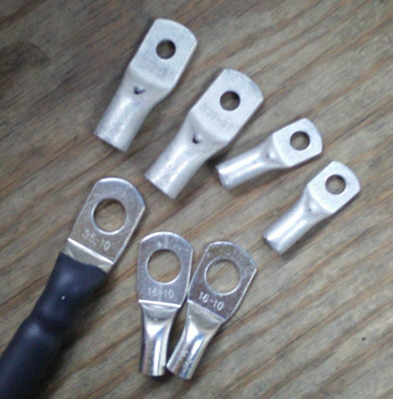

De blanka är Biltema och de matta är SeaSea. Om det är någon skillnad i livslängd återstår att se. Nackdel för Biltemas är att fasningen i bakkant är närmast obefintlig vilket gör det lite pilligare att få in alla trådarna. Jag har använt några mindre än 16 tidigare av Biltemas variant och de är i kortaste laget, rätt svårt att få till en rak pressning om man inte kan göra det i skruvstädet. Nästa gång det blir aktuellt ska jag köpa någon dyrare variant med förhoppningen att det ska gå lättare men misstänker att det är handhavande mer än produkten i sig :).
