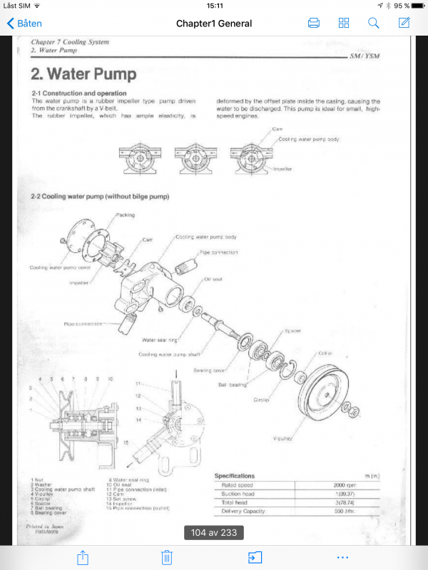

Kanske den här bilden kan hjälpa?
Vilse:s skiss blev litet otydlig, gör ett nytt försök med två delbilder istället.
[bilderna hämtade på boatinfo.no, den länkade gäller hela deras YSM-serie - kanske inte bara YSM12? Kylsystemet beskrivs detaljerat på sidorna 7-1 till 7-8, själva rem-vattenpumpen på sid 7-3 till 7-5.]
Skulle kollat att de två kullagren (7) verkar oskadade och okej. Helst bytt dem om det inte gjorts på länge, axeln kan börja wobbla vid utslitna lager och orsaka problem för även nya axeltätningar. Förmodligen även bytt "oilseal 10". Däremot är bytes-behovet av "9. water seal ring" mer tveksamt, kanske är det bara en sk vattenavkastare? Svårt att se i skissen, men förmodligen framgår funktionen bättre när du plockat isär.
[sådan "vattenavkastare" nuddar inget och slits därför inte, dess uppgift är bara att utgöra en snurrande sköld för vatten som kryper längs axeln. (Vattnet led av centrifugal-verkan utåt till dess periferi, vid kanten kastas vattendropparna ut sidledes till "skvallerhålet".) Här f.ö. en annan och kamaxelmonterad pump där vattenavkastaren är stor och tydlig.]
Jag begriper inte varför man kallar nr 10 för oil seal det finns ju ingen olja där. Den tätar ju för vatten så jag skulle kalla den för water seal, men jag är ju inte engelsman. Det är dock den som ska bytas när det droppar vatten.
