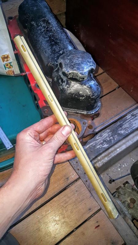

Sitter det en konverterad biltopp på motorn? Om ja så är bakre kylröret i toppen uppborrat
Tror det är en original marin topp så jag har inte brytt mig om att kolla.
Vet att förra ägaren hade problem med värmen och att toppen då slog sig och denna är nu planad och renoverad men värmeproblemet kvarstår. Kan det vara att den alltid har gått varm och klarat sig så pass bra ändå.
Får plocka bort frostpluggen och kolla i kväll för att säkerställa att den är uppborrad.
Ska det vara 6mm eller 8mm, har läst olika på olika ställen.
Tycker iofs att den blir varmas vid avgassidan mitt, vid cylinder 2-3.

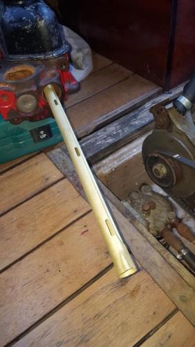

Tog bot frostpluggen och där fanns inget rör att borra i. En tom gång till andra sidan. Var kan man köpa ett sånt nytt rör? Och ska det kopplas ihop direkt till det lilla hålet brevid termostathålet?
Då har man lyckats hitta ett rör och monterat det. Nu cirkulerar vattnet som det ska och jag märker en tydlig förbättring med en stabil värme fast när jag varvar över 3000rpm så stiger tempen upp över 120 grader och jag måste så av och puttra hemåt igen. Känns som jag har kommit en bit på vägen. Någon som har en ide på vad man kan kolla om den inte klarar kyla ner motorn när man planar båten.
Måste tacka Krilles Motor för en snabb och trevlig bemötande för hjälpen med att få tag på ett kylfördelningsrör.
Nu finns det bild på röret utlagt på internet för första gången  :)

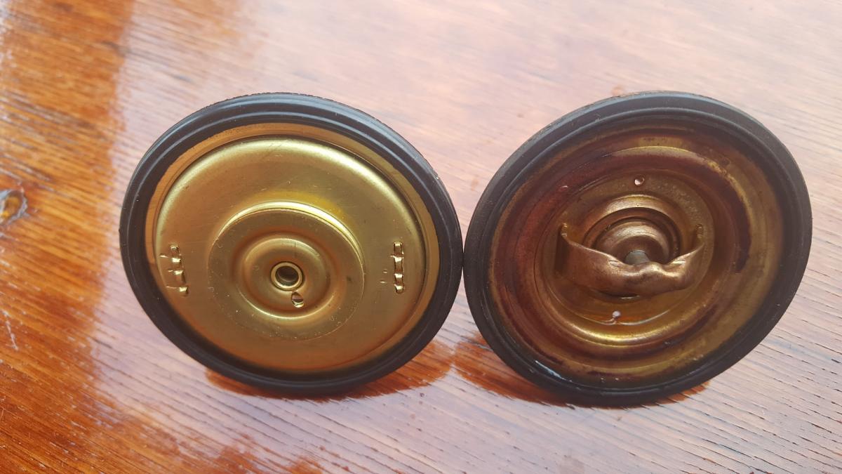

Nu har jag kommit fram till att det var termostaten som var fel.
Tidigare ägare hade rensat termostaten för att tro att det skulle bli bättre flöde, fast det måste ha blivit sämre med tanke på att den inte längre stänger by-pass i termostathuset.  :blink:
Modellen jag köpte var tydligen fel då jag inte hade någon gammal att jämföra med så antog jag att det inte var den som strulade. Bifogar bilderna på dom olika, båda öppnar vid 60 grader dock.
Nu går båten som den ska och inte skymt av värmeproblem, så skönt.
Tack för erat stöd och jag hoppas att tråden kan hjälpa andra framöver.
