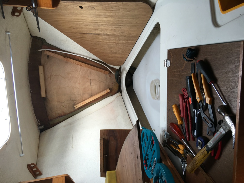

Så här såg det ut när vi hade rivit bort den gamla isoleringen. Fick värma med varmluftpistol för att få bort det mesta av klistret och det sista använde vi T-röd för att bli helt rent från klister

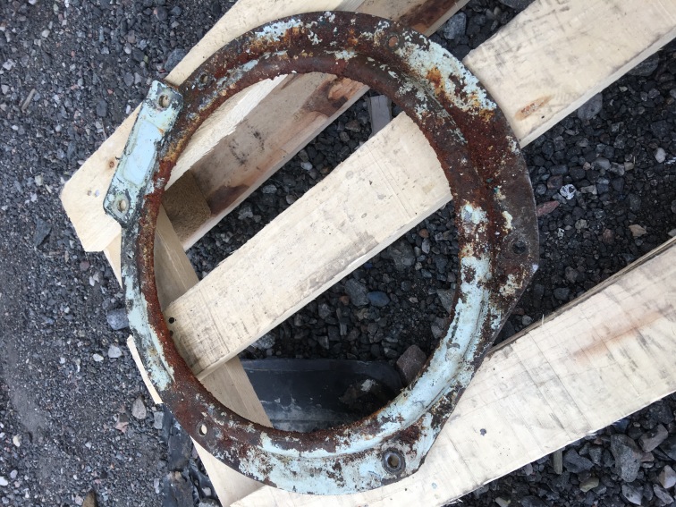

Kommer lägga upp fler bilder i ett nytt ämne. Men här ringen som jag har glott rent som håller fast damasken
Så här såg ringen ut innan rengöring

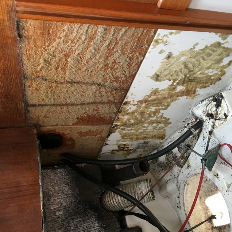

När vi ändå höll på så rev vi skottet i fören för att komma ut färskvattenslangen. Det visade sig att någon har monterat in en trädgårdslang av billigare modell typ Bilteam.

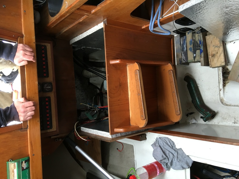

Låt mig förklara lite. Under sittbrunnen finns tanken. På styrbord sida har jag en större stuvfack och väggen mot "tanken" består av en glasfibervägg. Så jag kommer inte in den vägen om jag inte bryter mig in. I aktern finns ett stuvfack till och även där är väggen mot tanken består av glasfiber. Dock så ser jag genomföringen för avgaser samt ca 3cm av själva avgasslangen. På dom 3 cm sitter en 90 graders kulventil monterad, modell större, typ till kärnkraftverk och så grädde på moset så är även delar av den inplastad. Så det går inte, frågor på detta?
Sen får ni gärna kommande lite idéer med vad den bästa lösningen för detta problem, se dom kommande 2 bilder.
Motorn "sticker ut" 4-5 cm för mycket för att kunna sätta tillbaka trappsteget. Har funderat på att montera bort trappsteget och såga ut en "fyrkant och sätta en plywood kant runt utsågningen. Där efter montera på två reglar och sen sätta tillbaka den utsågade delen och på med trappstegen, fast nu blir det kanske lite mer mot pentryt.
Någon annan som har ett förslag?
Kan säga att de Albin 78:or jag kikat ner i stuvfacket i aktern på inte sett ut riktigt så. Borde också gå att komma åt från stickkojen tycker jag, att man plastat in dessa konstruktioner på en båt som är såpass rationellt byggd som en Albin 78:a tycker jag låter jättekonstigt.

På den sidan kablage och avgasslangen går så är det ingen stickkoj utan där är pentryt. Vill göra så lite ingrepp som möjligt utan att behöva plasta om mm. Så just nu så funderar jag på att göra så som jag har beskrivit innan.

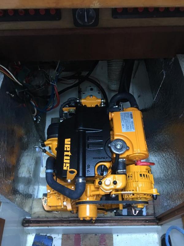

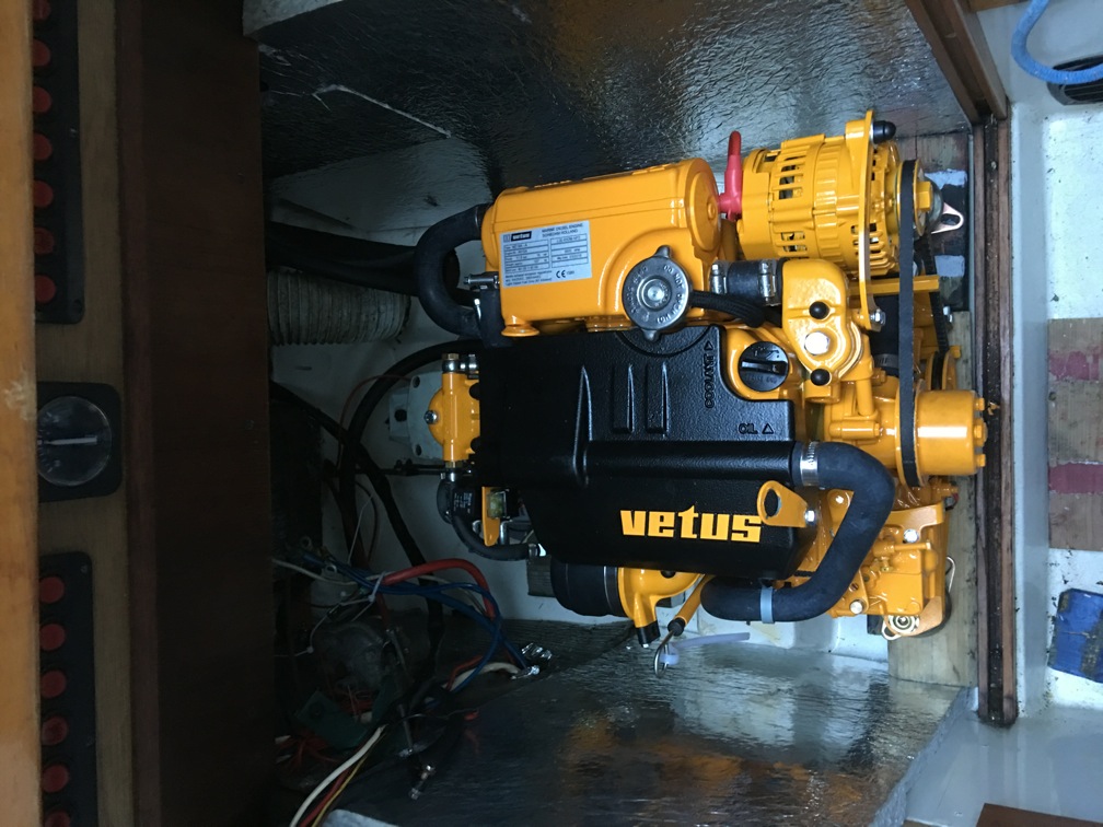

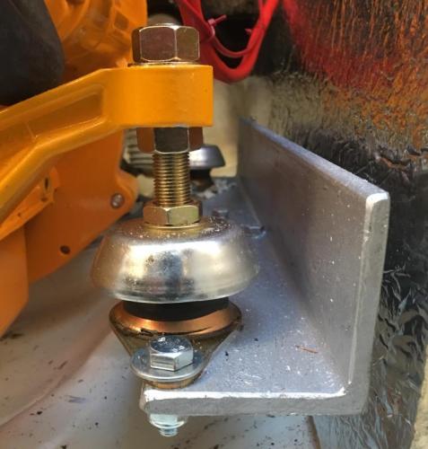

Äntligen inkopplad och klar! Vi fick förlänga kablaget då det saknades 50 cm. Det fanns två alt. Det första var att köpa en 2 m förlängning från Vetus för ca 1000kr alt göra en egen. Men vi Köpte fem meter husvagns kabel, med kabelskor samt krympslang mm för marint bruk. Kostnaden för detta ca 250kr.
L-profilerna är 8 mm och utprovade på plats, kostnad 0 kr
Snyggt! Jag har just bytt motorkuddar och tillverkaren (OMC) rekommenderar att man inte justerar höjden mer än max 5 mm med höjdjusteraren, behövs mer ska man ha höja fästet med shims e.d. Du verkar ha skruvat upp betydligt mer än 5 mm, men å andra sidan har du en annan modell på Motorkuddarna.
