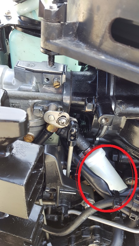

Jag har exakt samma motor och filtret hänger vid sidan mellan bensinpumpen och förgasarna (den vita plaströr).

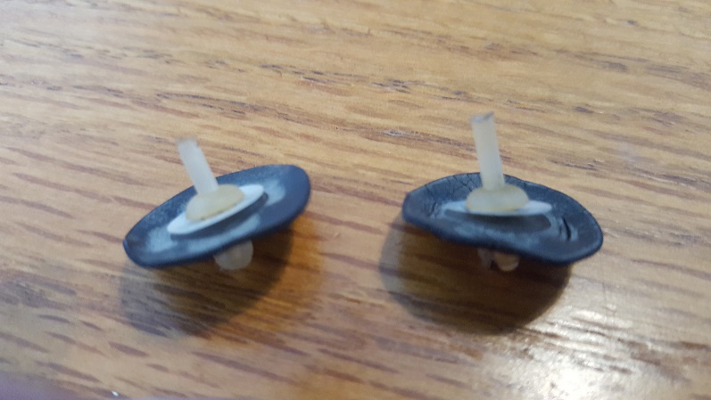

Jag har exakt samma symptom på min och felet på min var bakventil inuti bensinpumpen. Det var gummi bladet som blivit torkats som papper.
