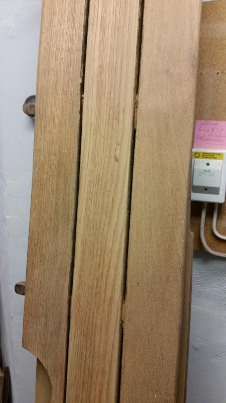

AndreasAn 9 Postad 11 Maj , 2016 Lacken på sittbrunnstrallen var i väldigt dåligt skick så jag gick lös med värmepistol och sedan slipmaskin och har nu fått den trären igen. Min tanke är att lacka den igen, ingen aning om vad det är för träslag.. Vilken lack och hur många lager skulle ni rekommendera? Dela detta inlägg Länk till inlägg Dela på andra webbplatser
Peter_K 4 425 Postad 11 Maj , 2016 Ingen alls - det blir jättehalt när det är blött. Ta bort lacken och olja istället. Eller låt den vara obehandlad och låt den bli ljusgrå. Dela detta inlägg Länk till inlägg Dela på andra webbplatser
AndreasAn 9 Postad 11 Maj , 2016 Owatrol? Dela detta inlägg Länk till inlägg Dela på andra webbplatser
Peter_K 4 425 Postad 11 Maj , 2016 Ser ut som teak f ö. Dela detta inlägg Länk till inlägg Dela på andra webbplatser
Peter_K 4 425 Postad 11 Maj , 2016 Owatrol? Owatrol är ett fabrikat. Om du tänker på den produkten som ger lackliknande yta; nej. Det kommer bli ashalt det också. Olja. T ex en teakolja eller kinesisk träolja. Dela detta inlägg Länk till inlägg Dela på andra webbplatser
AndreasAn 9 Postad 11 Maj , 2016 Ja jag misstänker att det är teak. Gillar inte "silvergrått" så olja kanske är ett alternativ. Ska man använda så kallad teak sealer i så fall eller owatrol? Dela detta inlägg Länk till inlägg Dela på andra webbplatser
AndreasAn 9 Postad 11 Maj , 2016 Kinesisk träolja har jag aldrig hört talas om, vart får man tag på det? Dela detta inlägg Länk till inlägg Dela på andra webbplatser
Pentax 724 Postad 11 Maj , 2016 Kinesisk träolja har jag aldrig hört talas om, vart får man tag på det? Biltem har, Kinesisk olja från tungnötsträdet är den i särklass bäata oljan för att behandla trä. Kalle Dela detta inlägg Länk till inlägg Dela på andra webbplatser
Peter_K 4 425 Postad 11 Maj , 2016 Kinesisk träolja har jag aldrig hört talas om, vart får man tag på det? Byggvaruhus, färgaffären, Biltema... https://www.byggmax.se/f%C3%A4rg/f%C3%A4rg-utomhus/kinesisk-tr%C3%A4olja-klar-p19875 http://www.biltema.se/sv/Bygg/Farg-och-Fog/Olja/Kinaolja-2000020852/ http://www.herdins.se/oljor/herdins-kinesisk-traolja__62 http://www.auson.se/sv/traskydd/trarolja/kinesisk-traolja Dela detta inlägg Länk till inlägg Dela på andra webbplatser
Thallatha 867 Postad 11 Maj , 2016 Ja jag misstänker att det är teak. Gillar inte "silvergrått" så olja kanske är ett alternativ. Ska man använda så kallad teak sealer i så fall eller owatrol? och du gillar inte när trä är naturligt halkskyddat heller - eller!? 1 Dela detta inlägg Länk till inlägg Dela på andra webbplatser
Hellix 5 Postad 11 Maj , 2016 Själv har jag bara behandlat vår durkteak med Owatrol D1, dränkt det rättare sagt. Sedan använde jag International teakprotector som även är ett halkskydd. Det skyddar teaken och gör den motståndskraftig mot vätskor och smuts.. Har funkat bra nu i flera år! Behandlar en gång på våren. 1 Dela detta inlägg Länk till inlägg Dela på andra webbplatser
AndreasAn 9 Postad 17 Maj , 2016 Själv har jag bara behandlat vår durkteak med Owatrol D1, dränkt det rättare sagt. Sedan använde jag International teakprotector som även är ett halkskydd. Det skyddar teaken och gör den motståndskraftig mot vätskor och smuts.. Har funkat bra nu i flera år! Behandlar en gång på våren. Tror jag testar den varianten faktiskt! Dela detta inlägg Länk till inlägg Dela på andra webbplatser
