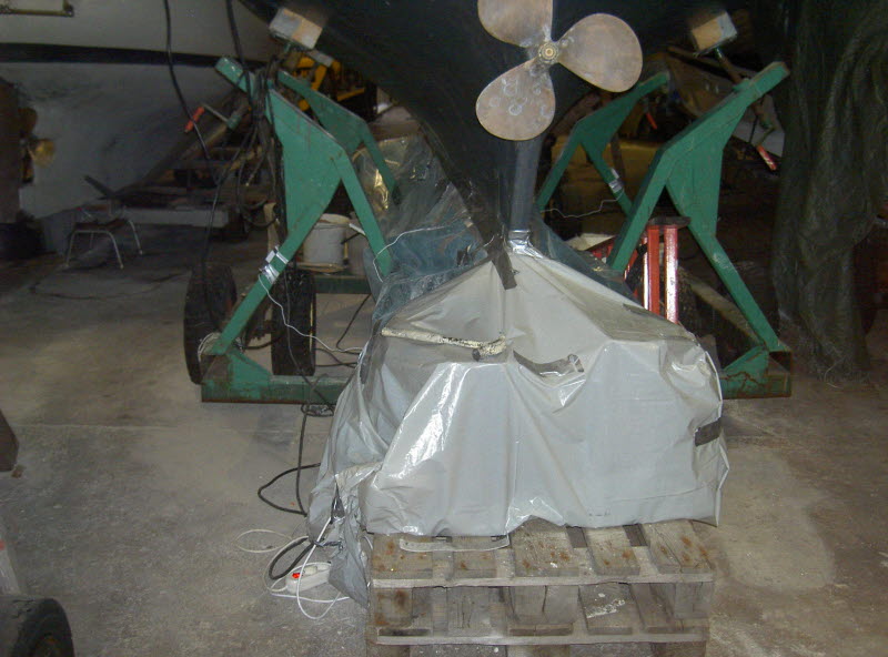

När jag reparerade en mindre böldpestskada på en av mina tidigare båtar - den med bulan i plasten i kölskrapet som var fylld med nåt som jag tror var blyoxid - byggde jag en plasttunnel av byggplast runt skadan.
En liten värmefläkt i ena änden. det var en värmefläkt med två läge. Det lägsta effektläget var för högt, så jag seriekopplade elementen och sänkte effekten rejält. Värmefläkten var på 2x1000 watt. Det var alldeles för mycket, så värmesäkringen löste i ett kopplade om slingorna i serie och fick en värmefläkt på 400 W.
En lika dan fläkt ned kopplad till 400W satte jag mot bygel till centrumlyften som  var fastgjuten i blykölen och fick på så sätt blyet i kylen uppvärmt en  del.
I framkant på tunneln satte jag en luftafuktare med avsloppslangen ut genom plasttunnel och ner i en spann, så att jag kunde se hur mycket vatten det kom. Till att börja med kom det väldigt mycket och ganska snart var mängde fukt som drog sur knappt märkbar. Torkningen pågick i mer än ett halvår och då hade jag de stora hålen öppna in mot kölen.
Efter att du såga/slipat/huggit bort plasten i botten på kölskrapet, kan du ju på något sätt häng upp frostvakten - om du redan köpt den - annars hade jag nog föredragit en liten värmefläkt med låg effekt.
Jag skulle placerat en luftavfuktare i båten och dragit avloppslangen ner i en slang. Byggt en tunnel av byggplast runt det område du vill avfukta. Tejpa helt tätt mot omgivande ytor. Du vill ju inte avfukta hela jordens atmosfär.
Sen måste man ju utöva mycket tillsyn. Det kan ju va en brandfara om man är lite klantig,
