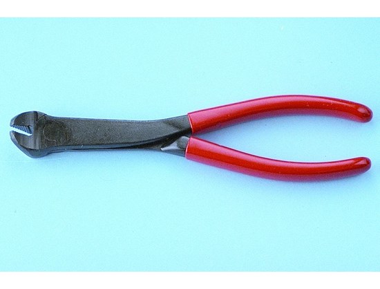

Muttertång är ett bra verktyg till knepiga skruv eller muttrar.
https://www.wurth.se/produkter/Handverktyg--Arbetsredskap/Tanger/Muttertang/

Med muttertång orkar du inte dra loss dem. Då är en sk svetstång som nyper stenhårt bättre. Men om det slinter är det rökt.
Så kör me 6-kanthylsa. Å inte modellen med sk round-corner!
