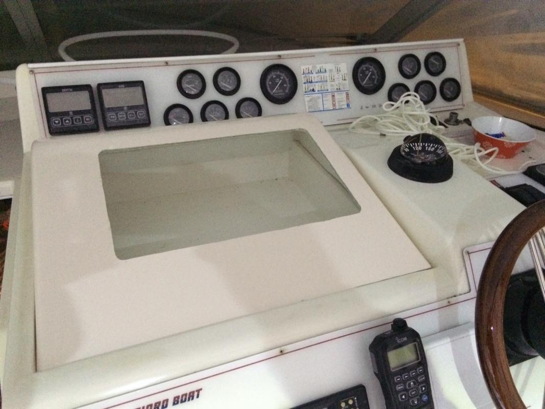

RikardE 265 Postad 19 April , 2016 (redigerade) Jag gjorde en låda till min plotter i vintras, det var faktiskt inte så svårt som man kan tro, med lite noggrannhet så blir det ganska bra. Jag gjorde en form som jag spacklade upp, målade gelcoat, plastade och la ny gelcoat på insidan. Det är endel slipande med 600 - 800 - 1200 papper innan man kan köra med polermaskinen. Redigerad 19 April , 2016 av RikardE Dela detta inlägg Länk till inlägg Dela på andra webbplatser

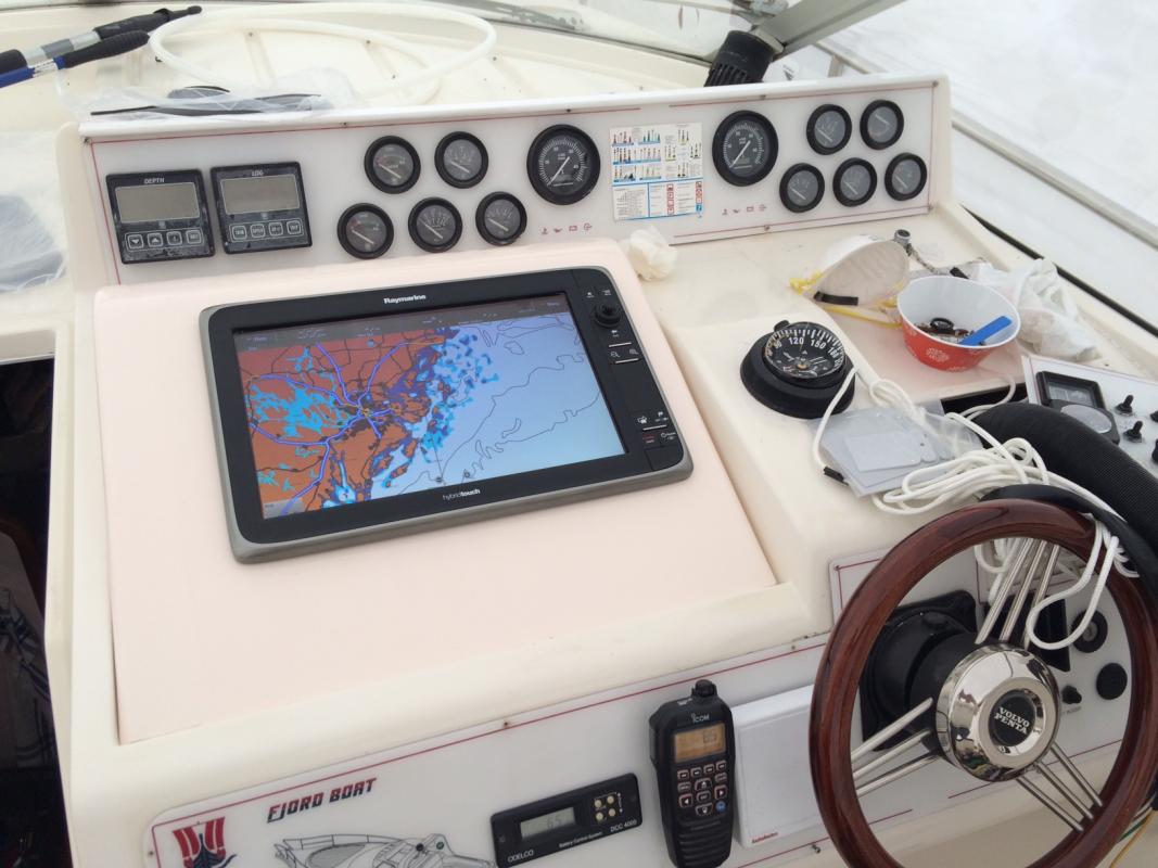

benny_b 7 Postad 19 April , 2016 Jag gjorde en låda till min plotter i vintras, det var faktiskt inte så svårt som man kan tro, med lite noggrannhet så blir det ganska bra. Jag gjorde en form som jag spacklade upp, målade gelcoat, plastade och la ny gelcoat på insidan. IMG_2985.JPGIMG_3086.JPG Det är endel slipande med 600 - 800 - 1200 papper innan man kan köra med polermaskinen. Stiligt! Men en sista fråga då... Vilket av tex Biltemas produkter ska man ha? Tänkte plasta en plugg som jag gör av markisolering Dela detta inlägg Länk till inlägg Dela på andra webbplatser

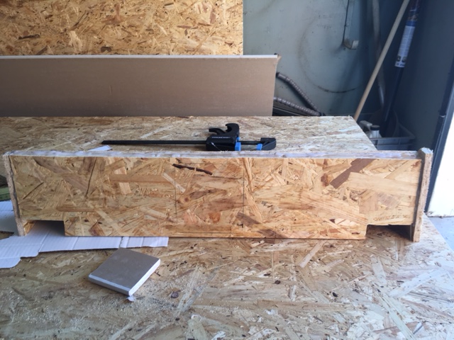

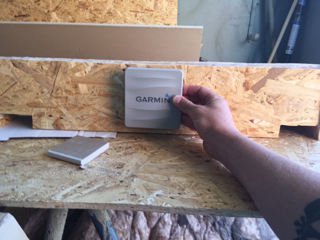

benny_b 7 Postad 14 Juni , 2016 Det kommer jag inte ihåg. Jag har ju alltid epoxy hemma och köper alltid 4,5 liters förpackningar - de blir ju billigast. En bitter erfarenhet - det går alltid åt mer material än man tänkt sig - har man då, som jag, långt till inköpsstället - så .................... Efter mycket övervägande så tänkte jag att jag ska testa på den ädla konsten stt plasta!! Först vart tanken stt ta markfrigolit, och forma en plugg. Men då jag konstant glömde fixa, så tog jag spill från när jag satte upp vägg hemma. Med lite smältlim så satte jag ihop den. Nu ska allt passas i gen på båten innan den ska slipas, spacklas och sen plastas... Dela detta inlägg Länk till inlägg Dela på andra webbplatser
benny_b 7 Postad 14 Juni , 2016 (redigerade) Det kommer jag inte ihåg. Jag har ju alltid epoxy hemma och köper alltid 4,5 liters förpackningar - de blir ju billigast. En bitter erfarenhet - det går alltid åt mer material än man tänkt sig - har man då, som jag, långt till inköpsstället - så .................... Efter mycket övervägande så tänkte jag att jag ska testa på den ädla konsten stt plasta!!Först vart tanken stt ta markfrigolit, och forma en plugg. Men då jag konstant glömde fixa, så tog jag spill från när jag satte upp vägg hemma. Med lite smältlim så satte jag ihop den. Nu ska allt passas i gen på båten innan den ska slipas, spacklas och sen plastas... Redigerad 14 Juni , 2016 av benny_b Dela detta inlägg Länk till inlägg Dela på andra webbplatser

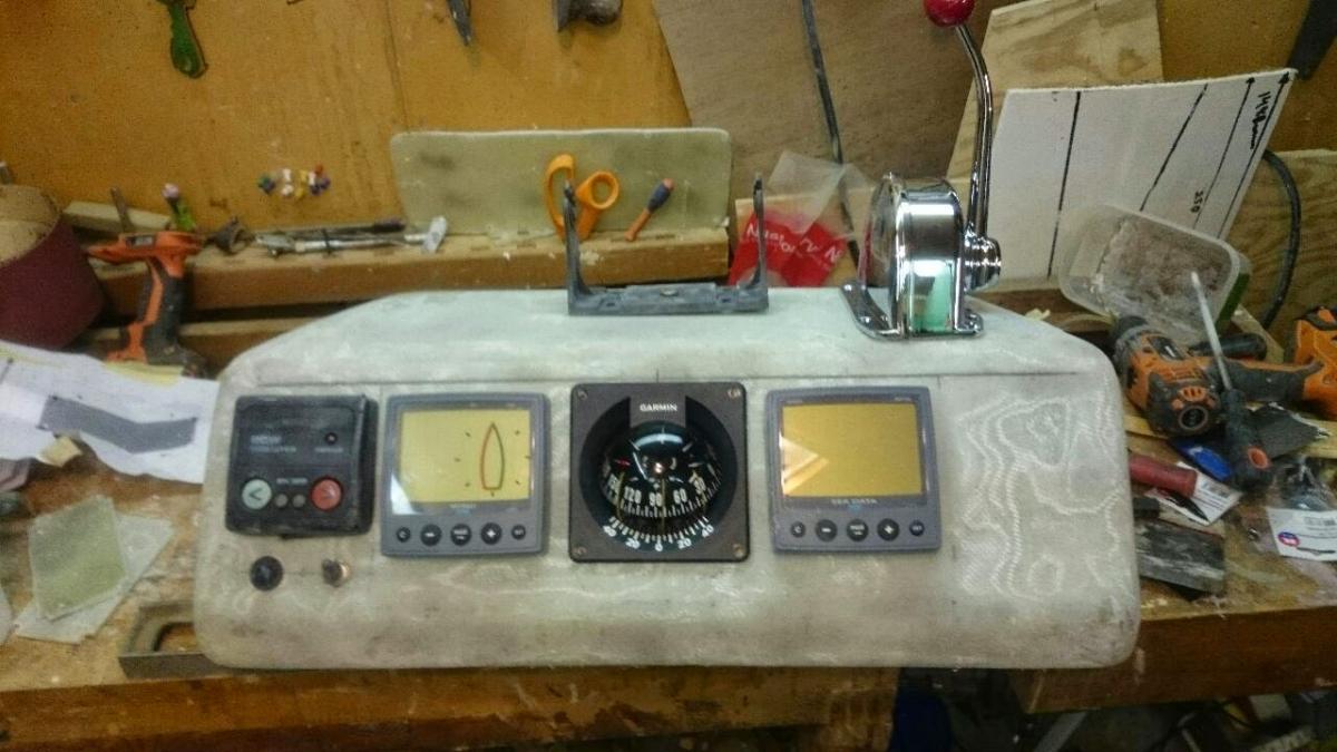

benny_b 7 Postad 15 Juni , 2016 (redigerade) Ser fram mot rapport med lite bilder. Så här ser min ut idag med nya ratten. Den gamla hade man ökat diametern mer ring och pinnar av "bonnjärn". Det gjorde utslag på kompassen med upp till 90 grader. Har varit ute en hel del i närområdet. Plottern har jag inte brytt mig att plocka fram - jag hittar alla grunden ändå. DSC_0993.JPG Då det inte funkar med bilder via mobilen kommer lite här... Men funderar på om jag ska köra West system ist OBS formen är inte justerad och slipad mm. Skall provmonteras idag Redigerad 15 Juni , 2016 av benny_b Dela detta inlägg Länk till inlägg Dela på andra webbplatser
