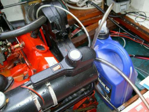

Som någon skrev, sug ur oljan via en tunn slang som går ner i oljesticksröret tills det tar stopp.
Fyll på lika mycket som du sugit ur, kolla nivån på stickan.
Kan inte vara konstigare än så.
Så här ser det ut på min V6:a vid oljebyte, tunn slang från elpumpen ner i det röda oljesticksröret. Ca 70 cm lång slang från rörets ovankant tills det tar stopp.
